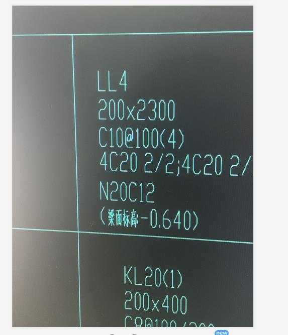

  • 這個集中標注中梁面標高為-0.640是什么意思?
    集中標注

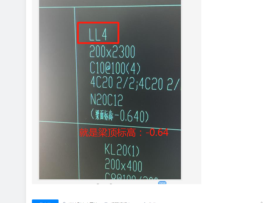

  • 就是層頂標高減去0.64,也就是下沉0.64m的意思
    2020-07-10 18:11:11
  • 你好:這是設計表達梁的頂標高是層頂標高-0.64m。
    2020-07-10 18:15:17
  • 這個應該表達的就是梁頂標高為-0.64吧
    具體的你要結合圖紙分析 比如按-0.64時LL4是否剛好在窗頂或者與其他構件不沖突
    2020-07-10 18:25:44
  • 標高
    2020-07-10 18:53:31
  • 就是梁的頂面標高為層高減0.64
    2020-07-10 19:05:36
