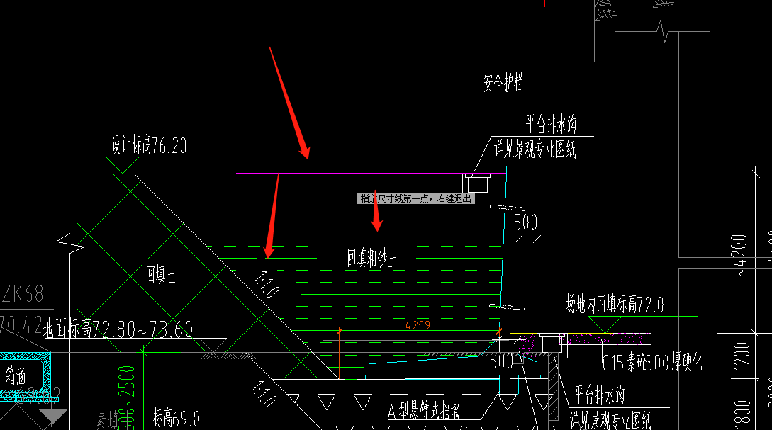

  • 請問基坑支護1:1放坡怎么計算回填的體積
    放坡
    回填土是用挖方減去基礎、地下室等構件件的體積,你只雜計算出挖方量和基礎等體積就可以計算出回填的體積了,
    如果只是單獨計算這個面的回填土,你需要知道底寬和深度,然后用底寬加深度乘以放坡系數1并乘以1/2就可以了,如果另外一邊也是一樣的就不作乘以1/2了

  • 根據放坡系數1:1計算,簡單數學問題
    2020-07-10 10:14:39
  • 1:1就是深度多少寬度就是多少
    2020-07-10 10:17:00
  • 按等腰直角三角形,用勾股定理算四周放坡,中間就是矩形立方體。
