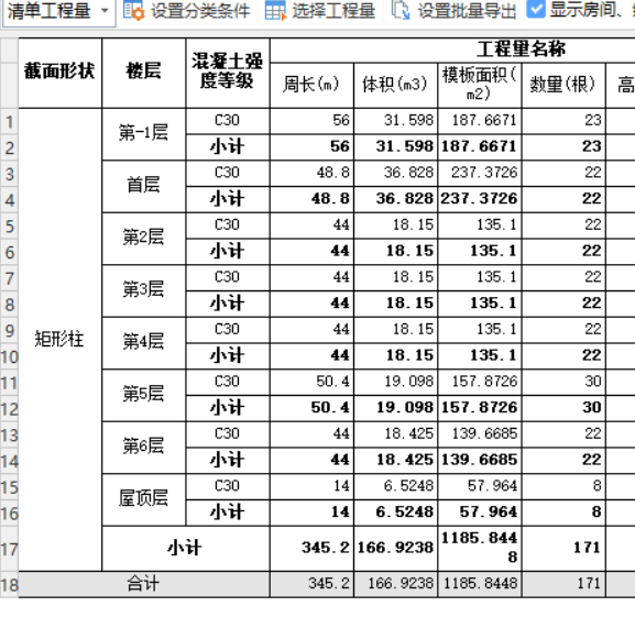

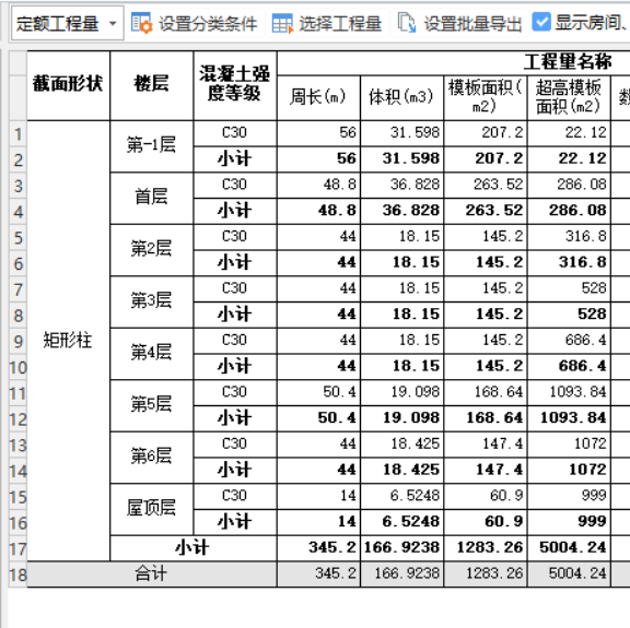

  • 請問一下大家GTJ2018定額工程量柱有超高模板和模板,清單工程量沒有超高
    數也對不上,請問要以哪個匯總工程量呢超高模板清單工程
    清單工程量,按清單計算規則提取工程量,定額工程量,按定額計算規則提取工程量。清單和定額工程量,可以不相等的,計算單位也可以不相同的。例如門窗,清單是樘,定額是平方米。
