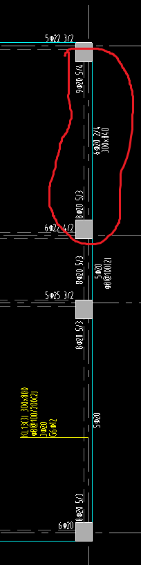

  • 我想問(wèn)下這種情況怎么設(shè)置啊
    畫紅圈的地方一頭標(biāo)注8C20 5/3,另一頭標(biāo)注9C20 5/4,這一跨(也就是第三跨)的上部通長(zhǎng)筋也沒(méi)法改啊
    上部通長(zhǎng)
    通長(zhǎng)

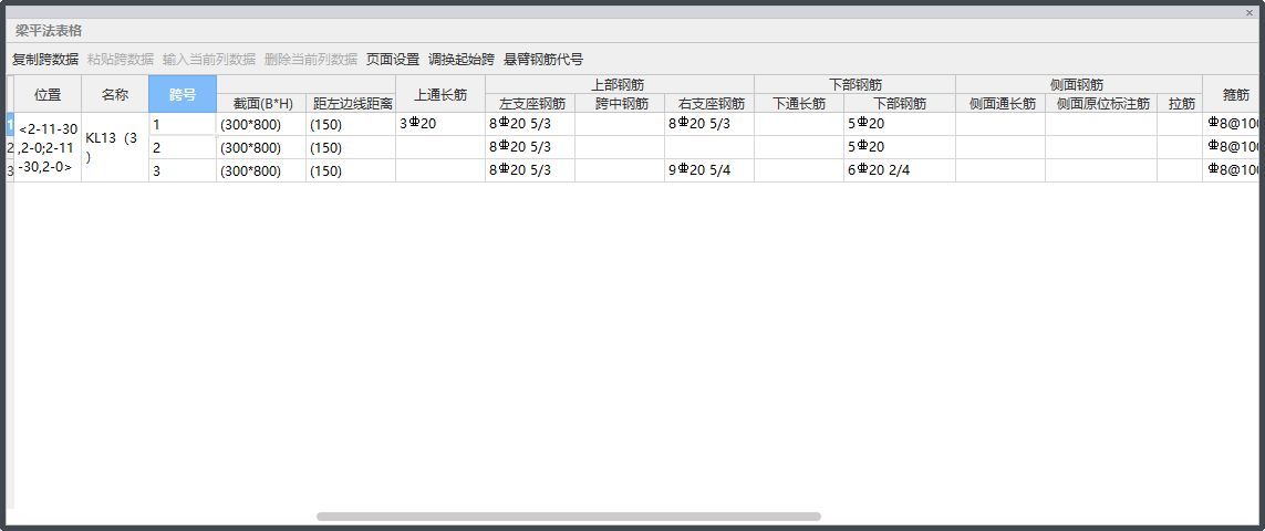

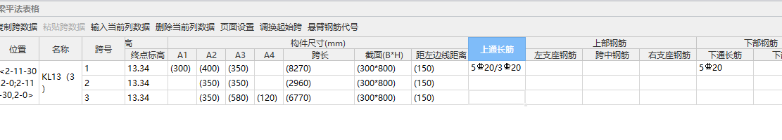

    建議多看一下16g,集中標(biāo)注正常輸入,然后圖中的原位標(biāo)注也正常輸入,假如你輸入8c205/3,表示上排5根20鋼筋,其中3根是通長(zhǎng)筋,兩根是支座負(fù)筋。還有你通常筋也輸錯(cuò)了,通長(zhǎng)筋是3c20,在梁屬性里輸入

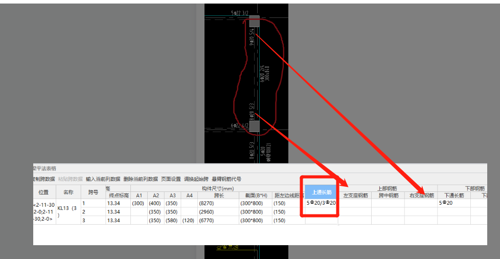

  • 按照箭頭輸入
    廣聯(lián)達(dá)服務(wù)新干線
    2020-07-09 13:33:49
  • 在梁的原位標(biāo)注里設(shè)置
    2020-07-09 13:34:28
