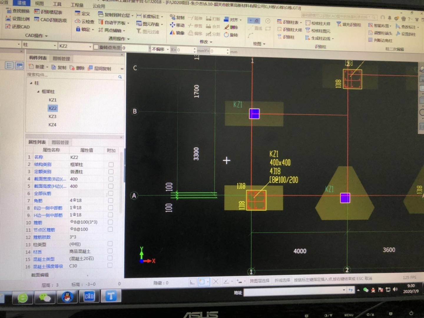

  • 建模時,指針處的圖元不顯示
    右鍵屬性在建模時,選中的構建應該在指針處也會顯示一個圖元跟隨指針移動。比如:可以按F4換圖元的插入點,但是我的軟件現在指針出不顯示圖元了,就不知道插入點是哪里,軟件重裝過也還是這樣,請問怎么解決呢
    2020-07-31 12:12:16 補充

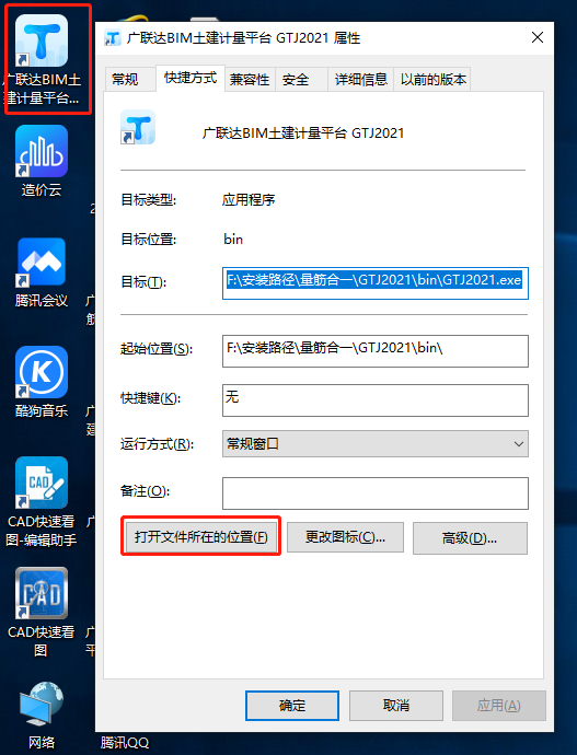

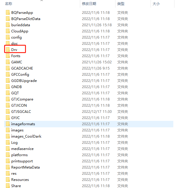

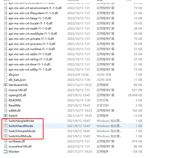

    方法:在軟件圖標上點擊右鍵屬性,打開文件位置,然后打開Drv文件夾,雙擊SwitchSoftMode.bat,然后再打開軟件重新繪制。

  • 首先保存關閉所繪制圖形,在GTJ軟件圖標處右鍵-屬性-打開文件所在位置,滾輪滾到最上邊打開Drv文件夾,滾輪滾到最下邊,把以下開頭為Switch四個文件分別右鍵-以管理員身份運行。再重新打開自己繪制圖形就可以了答疑解惑廣聯達服務新干線建筑行業快速問答平臺-答疑解惑
