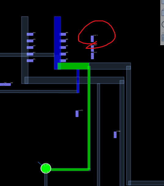

  • 橋架配線怎么連接到紅圈這里的電箱?
    配線
    橋架配線怎么連接到紅圈這里的電箱?
    首先需要依據圖紙,要看配電箱與橋架之間的連接關系,也就是所,因為現在圓圈圈的地方沒有管或者橋架與主橋架連接。如果要想連接必須有與起點位置想通的橋架或者管方可選擇起點,注意如果有管,需要管和橋架的連接處標高要一致。

  • 根據截圖,紅圈里的配電箱沒有橋架,看下系統圖是否配管?要是配管,那么這段就不能用橋架配線功能了。可以考慮用組合管道。
