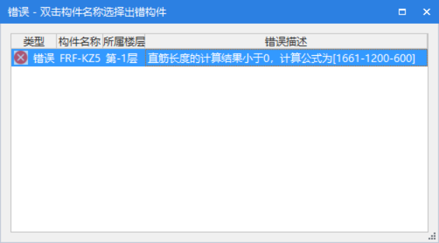

  • 在匯總計算的時候總是會出現這個問題,重新布置了這個柱子還是直筋長度的計算結果為0
    直筋
    答:

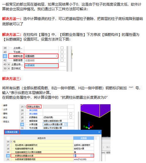

    1.原因:計算結果小于0,一般是因為柱子太短導致,因為柱縱筋計算時考慮錯開距離,當柱太短時,露出長度是固定的,此時柱高減去露出的長度就會小于0,且這種情況常發生在基礎部位
    2.解決方法:常用的解決方式有兩種
    第一種是在柱子的鋼筋業務屬性里,修改插筋構造,將設置插筋修改為縱筋錨固
    第二種比較簡單,就是將基礎層的柱子刪除,然后將上一層的柱子的標高修改為基礎的頂標高,至于在基礎內的錨固,只要確保柱子的圖元和基礎相接,軟件就會自動計算基礎內錨固長度。
