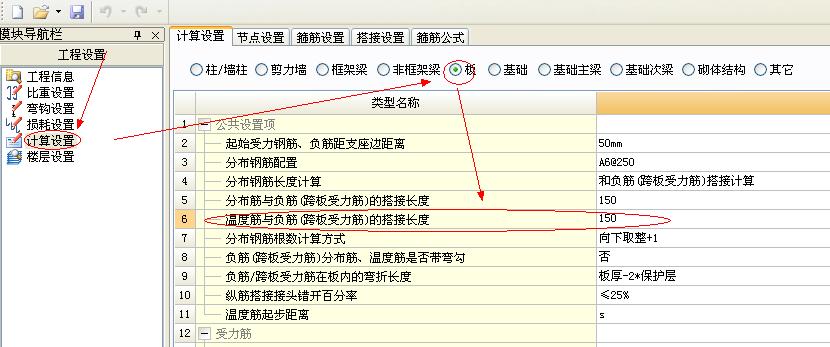

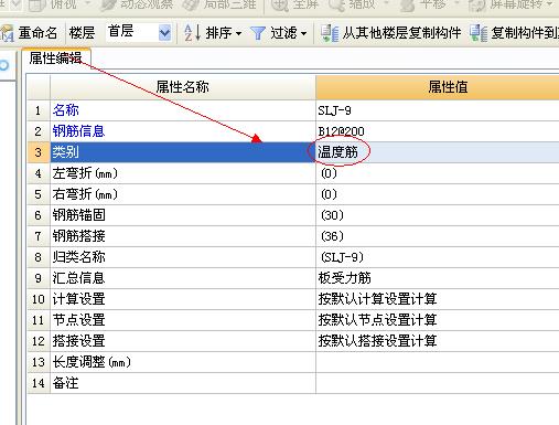

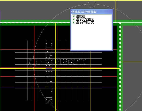

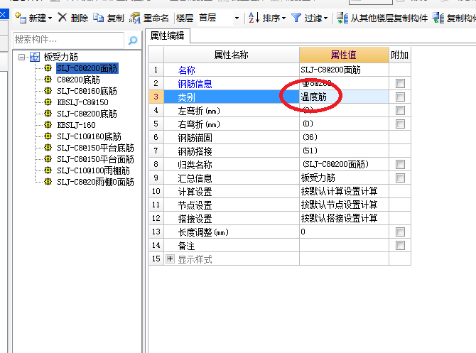

    定義溫度筋,在板受力筋中選擇溫度筋定義,然后用水平、垂直方式布置在圖上。
    軟件會(huì)自動(dòng)計(jì)算沒有面筋、沒有負(fù)筋范圍的溫度筋的。
    有面筋或有負(fù)筋的位置,軟件就不計(jì)算溫度筋了。

  • 溫度筋,可以定義板受力筋,選擇其中的面筋,然后,在繪圖區(qū)點(diǎn)畫。,

  • 溫度筋在設(shè)置里面,直接定義受力筋,在對(duì)話框里面選擇溫度筋,溫度筋布置同面筋一樣布置上去,在整塊板內(nèi)布置,溫度筋的存在,是在沒有面筋的時(shí)候,才要布置溫度筋的(按圖紙說明設(shè)置),看上去與負(fù)筋是重合的,但是軟件會(huì)自動(dòng)扣減的,按照軟件設(shè)置的搭接長(zhǎng)度自動(dòng)計(jì)算和扣減
