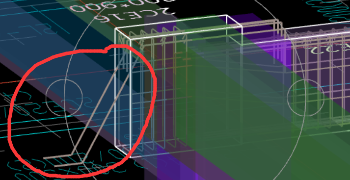

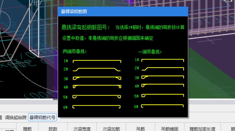

  • 支座負(fù)筋超出梁端正確嗎,懸臂上部鋼筋是只有超出兩個(gè)才設(shè)置代號(hào)嗎,哪里可以批量設(shè)置
    支座負(fù)筋
    負(fù)筋

  • 在計(jì)算設(shè)置里面設(shè)置,不要按0.75計(jì)算。就沒(méi)有這個(gè)了
