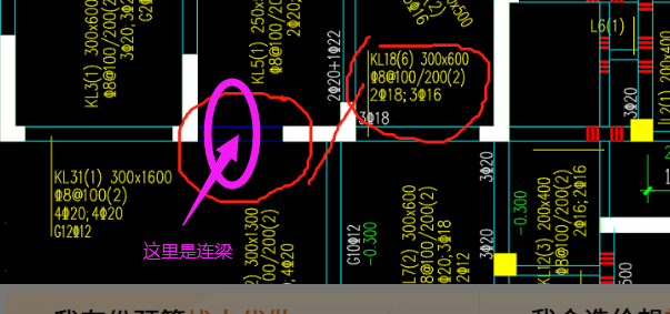

  • 梁穿過剪力墻時有算一跨嗎
    梁在穿過剪力墻(柱)時  需要設置支座嗎  算不算一跨
    2020-07-08 10:16:05 補充
    設置支座

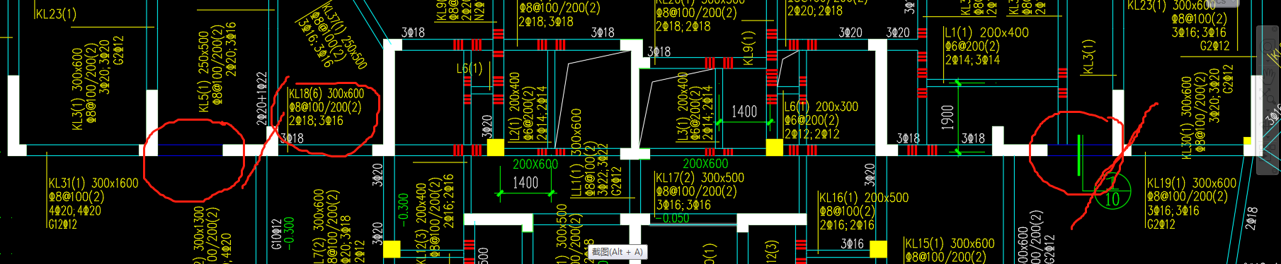

    如圖中左側圓圈處算kl31還是中間圓圈的kl18  右側圓圈同問  然后kl18不是6跨嗎 我沒弄懂支座分部情況 或者說 哪兒到哪兒算一跨  能幫忙指點下嗎
  • 具體看圖紙的設計。后邊是6跨沒有問題
    剪力墻
    首次提交 2020-07-08 10:04:34  最近修改2020-07-08 10:20:37 (修改過1次)

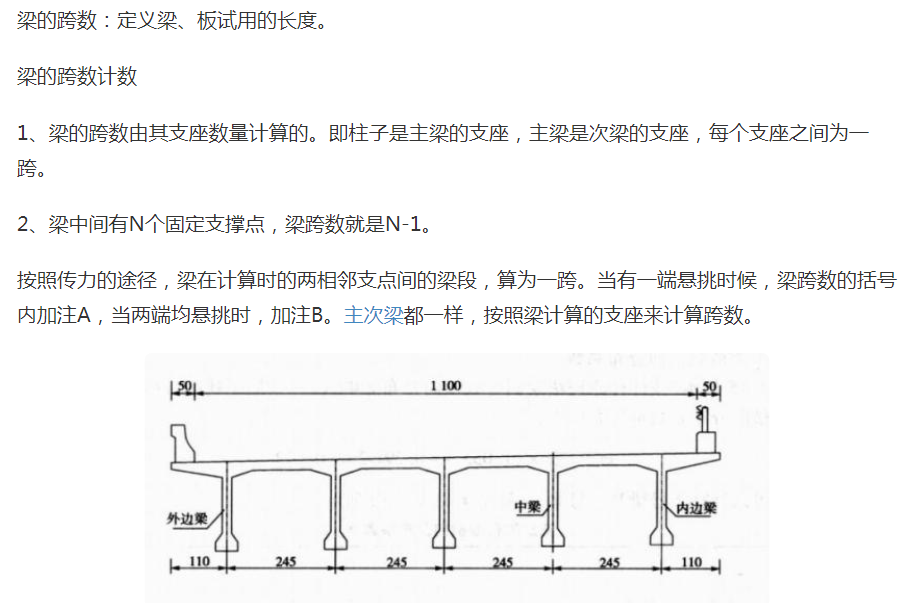

  • 圖紙上幾跨就是幾跨,看支座位置,看圖紙上的原位標注號辨別
