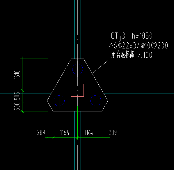

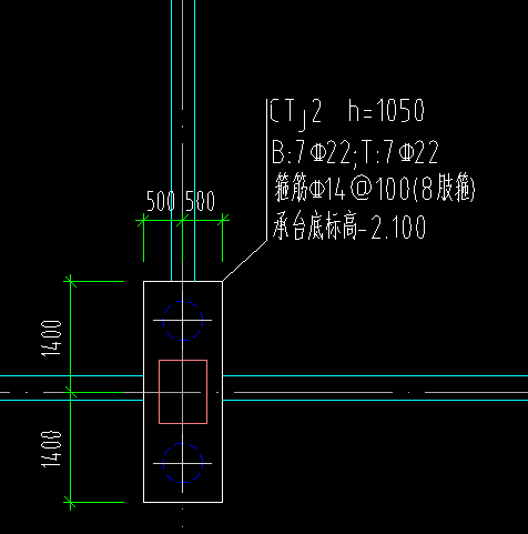

圖一用梁式承臺,圖二用三角形的。
2020-07-07 10:50:05
倩女游魂444 專家
答題: 4098 被贊: 1229
第一個按照梁式 第二個按照三樁承臺
2020-07-07 10:50:13
