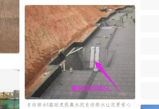

    你好,1、應該是這樣的,你的樁頂標高時-13.42,那么基礎的底標高=-13.42+0.25褥墊層+0.1的墊層+0.07的防水保護層及防水層=-13.所以基礎底標高-13米時沒有問題的。2、關于集水坑這個時根據集水坑向下開挖的,鑿樁頭及開挖的深度和主樓都是不一樣的。看圖廣聯達服務新干線
