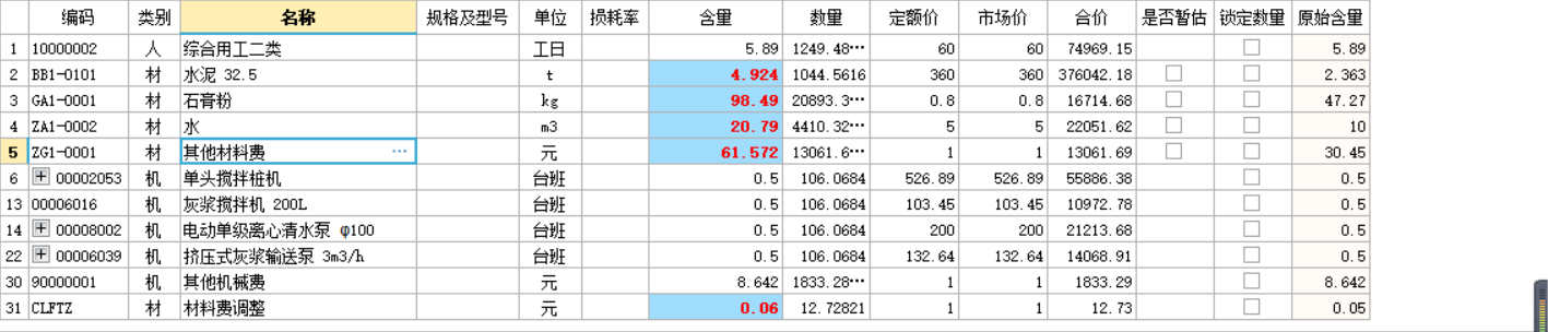

我選擇的深層攪拌樁,但是機械應該怎么修改,人材機里沒有三軸攪拌機。大型機械進出場需要套哪一個呢。河北地區
2020-07-07 10:49:46 補充
人材機里只有單頭和雙頭(小)攪拌樁機,這種情況應該如何解決呢

你好:套高壓旋噴攪拌樁機。
