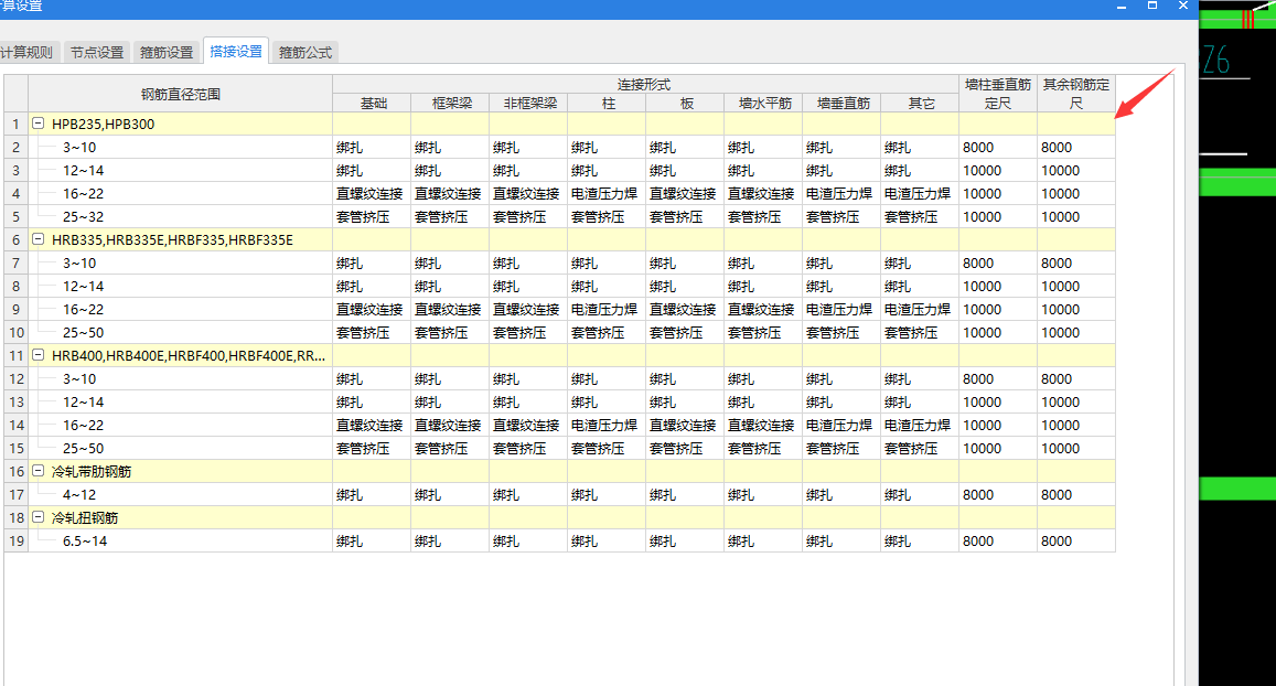

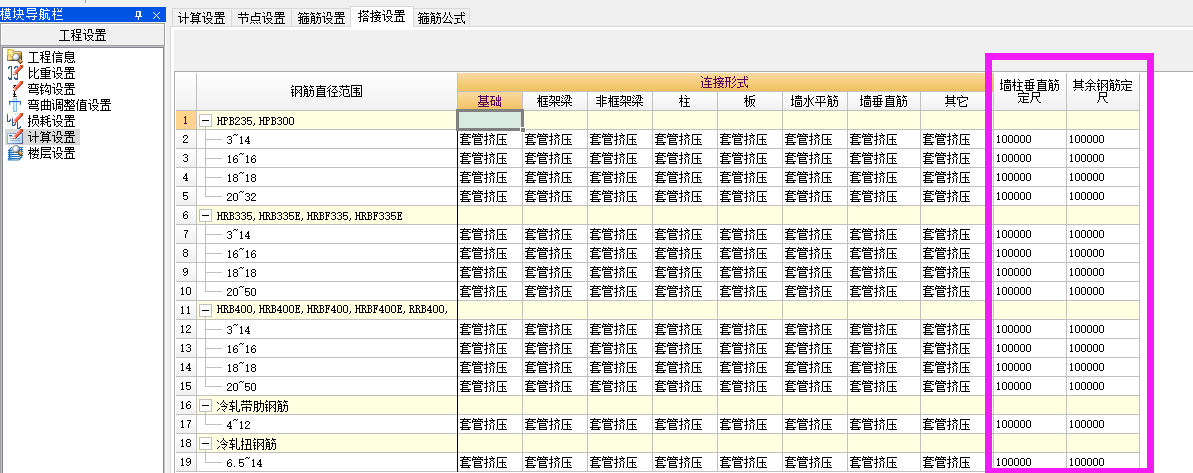

  • 影響,在工程設置——鋼筋設置——搭接設置 里邊有定尺
    2020-07-07 10:02:22
  • 有影響。影響搭接的個數。定尺長,搭接個數少,反之則多,從而影響鋼筋量。
    2020-07-07 10:02:56
  • 影響,如圖位置調整鋼筋量
    2020-07-07 10:05:51
  • 定尺鋼筋長度影響鋼筋量的.一般根據現場實際來確定,一般按12米或9米設置即可.
