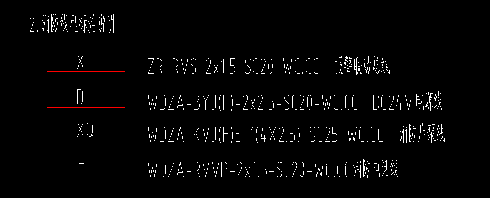

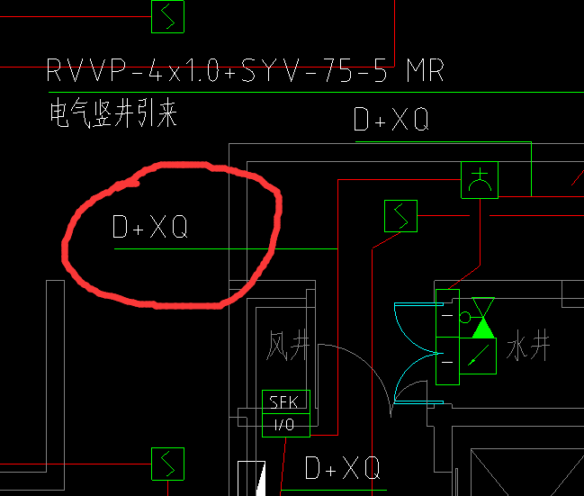

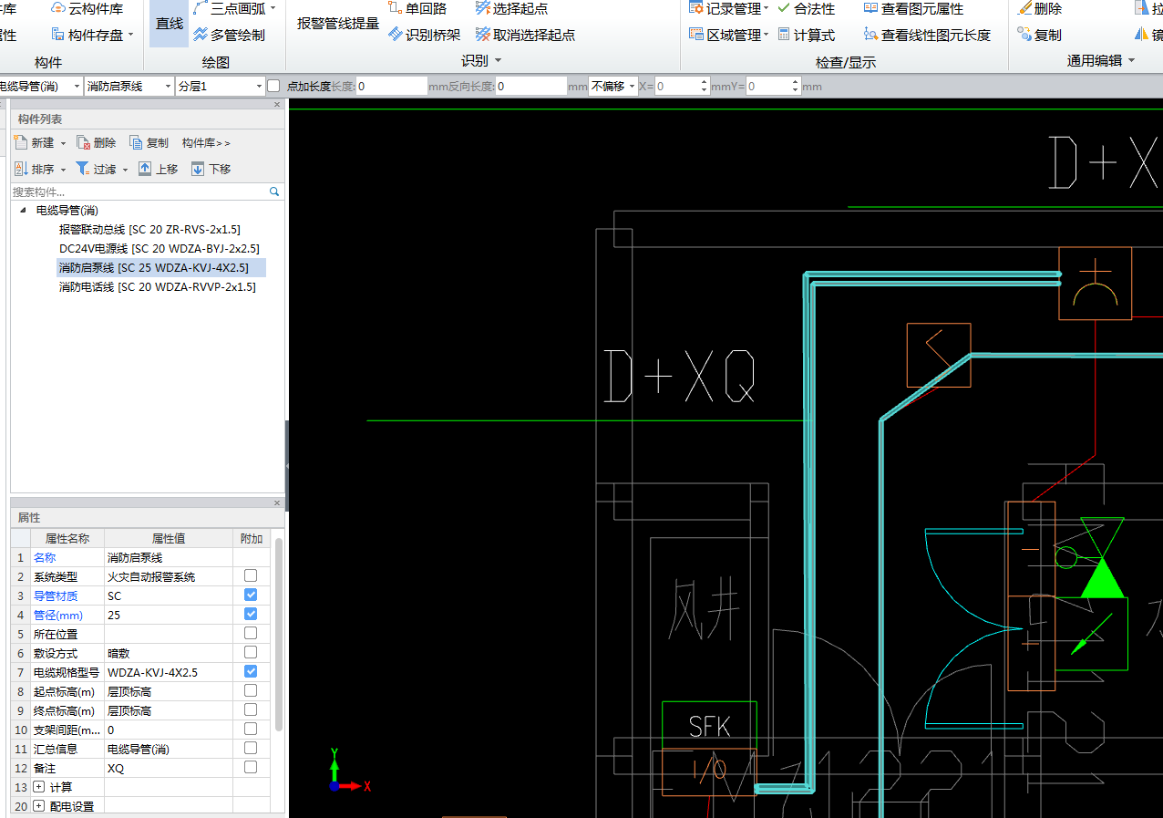

  • 消防弱電里面圖紙中圈出來的是什么意思呢 還是要建兩根管線嗎 我這樣畫對嗎
    弱電
    管線
    對,沒錯,一根電源一根啟泵;不過你這畫的也太少了吧,應(yīng)該走到設(shè)備中心的;
    2020-07-07 09:07:59
  • 1、如果不考慮配管工程量,只計算配線工程量,這樣計算和兩種線合并到一根管計算結(jié)果是一樣的。
    2、如果考慮配管工程量,那么需要了解實際是怎么施工的,如果是SC20 、SC25分別配管,你的計算方法正確;如果只配置一根SC25管,計算時設(shè)置成D+XQ走一根配管就可以了。
    2020-07-07 09:17:39
