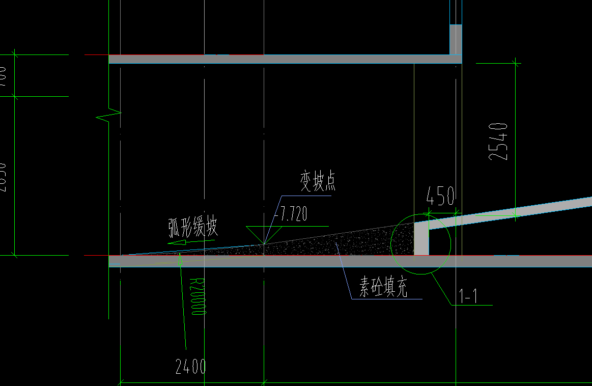

請教下各位老師,如截圖所示,這種素砼混凝土用廣聯達什么來定義比較好點,涉及到好幾個標高,厚度也是找坡的

可以用異形梁代替。

答:建議手算,在廣聯達表格里輸入。

你好:用自定義線定義。

用平均厚度來定義并畫圖.
