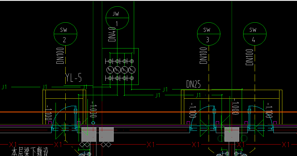

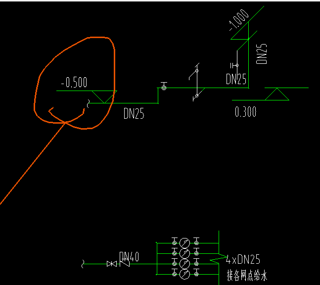

    平面圖中DN25埋深是-1米,系統(tǒng)圖中DN25埋深是-0.5米,那么是按照哪個埋深計算,因為我們是管子只算到出墻1.5米的
    2020-07-07 09:03:24 補充
    這是其他給水立管的埋深也是-1米
    平面圖和系統(tǒng)圖一樣,都是-1.000米。你畫圈的是戶內,進戶管在右上角。
    廣聯(lián)達服務新干線
    首次提交 2020-07-07 08:57:52  最近修改2020-07-07 08:59:28 (修改過1次)
  • 詢設計 ,讓設計確定。
    一般水管0.5足夠了。
    3.5.3室外給水管道的覆土深度,應根據(jù)土壤冰凍深度、車輛荷載、管道材質及管道交叉等因素確定。管頂最小覆土深度不得小于土壤冰凍線以下0.15m,行車道下的管線覆土深度不宜小于0.7m.
    首次提交 2020-07-07 08:51:06  最近修改2020-07-07 09:11:18 (修改過1次)
  • 0.5米,應該是設計錯誤,給水管不需要那么深,那個1米可能是標排水標錯了;
    不好意思是一米是我搞錯了;
