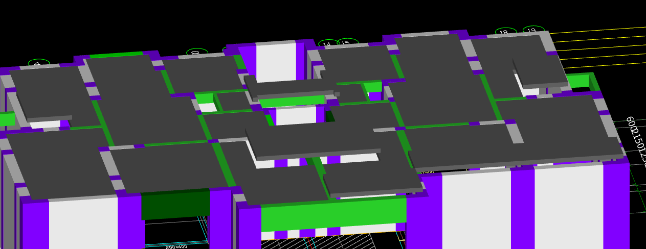

  • 一層衛生間底板按照圖紙比未標注的高0.49,立面效果如下,高出的縫隙該怎么處理?
    未標注剪力墻

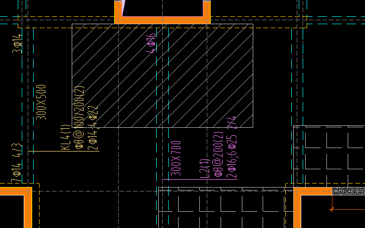

    圖紙設計中該位置四周沒有梁,柱及剪力墻。

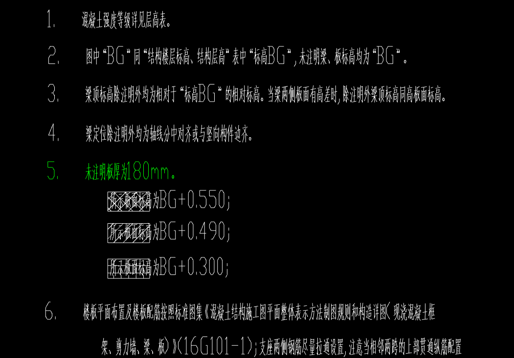

    這樣梁的標高要相應調整的,你仔細看一下梁配筋圖或者說明
    至于剪力墻的位置是無所謂的,畢竟上一層也是要有剪力墻的
    那你就看一下總說明中會有升降板的做法的

  • 這需要看設計的要求,是否有梁、剪力墻等等。
