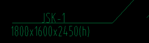

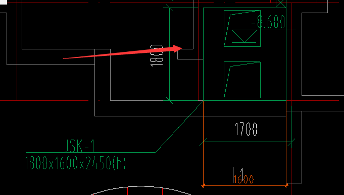

  • 此處有一個集水井還是兩個集水井
    集水井
全部回答 (5) 首答僅用{{minutesHtml}}
  • 一個集水井,蓋板開兩個洞口
    2020-07-06 16:51:34
  • 應該是一個,1800*1600*2450
    2020-07-06 16:51:39
  • 一個,旁邊注明了的水井
    2020-07-06 16:51:48
  • 一個集水井,兩個坑哈
    2020-07-06 16:51:50
  • 分兩邊的兩個,也可以按一個大的定義布置,然后中間布置上剪力墻,讓其形成是兩個集水坑。
