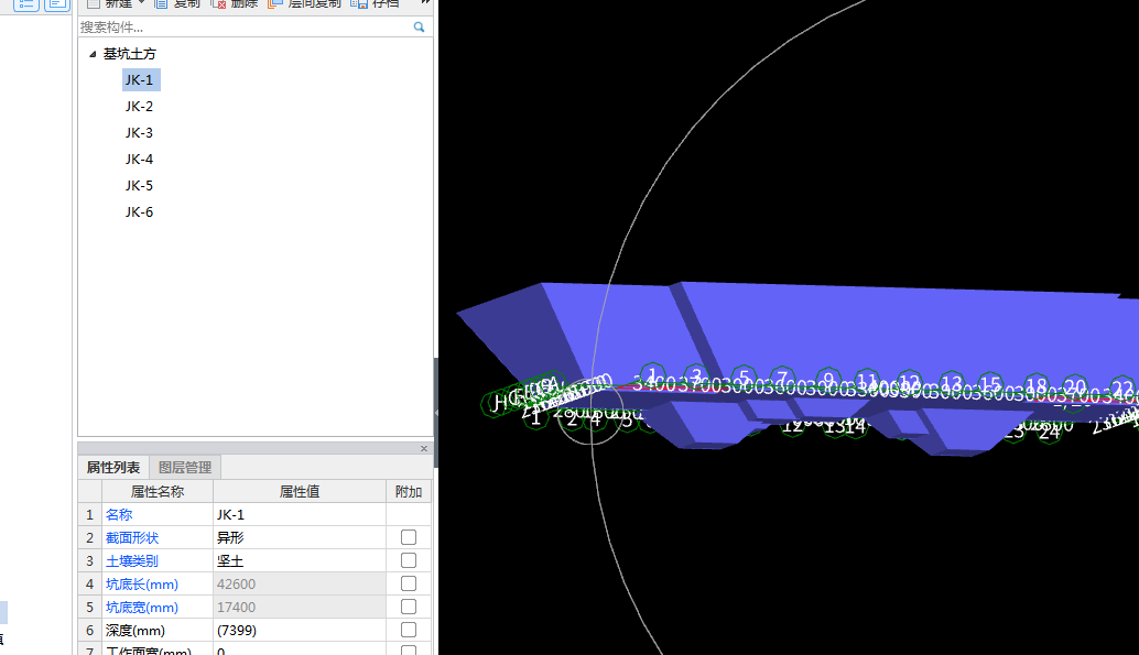

請問各位老師!主體結(jié)構的基坑及基槽挖土清理到底算的是哪一部分的工作量??是算的基礎層土方基坑土方的體積嗎?如果不是,請各位老師詳細的解答一下!!謝謝!!!坐標山東

是算的基礎層土方基坑土方的體積

算的是人工清理基底的土方開挖.
