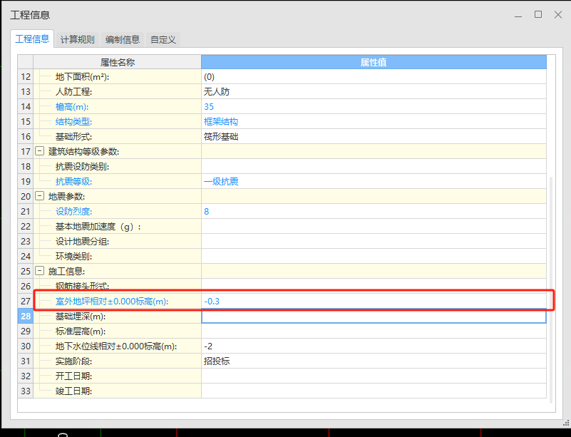

  • 素土回填如圖所示,可調整室外相對標高,房間與土方在室外地坪相對標高以下扣減,外地坪相對標高以上不扣減。
