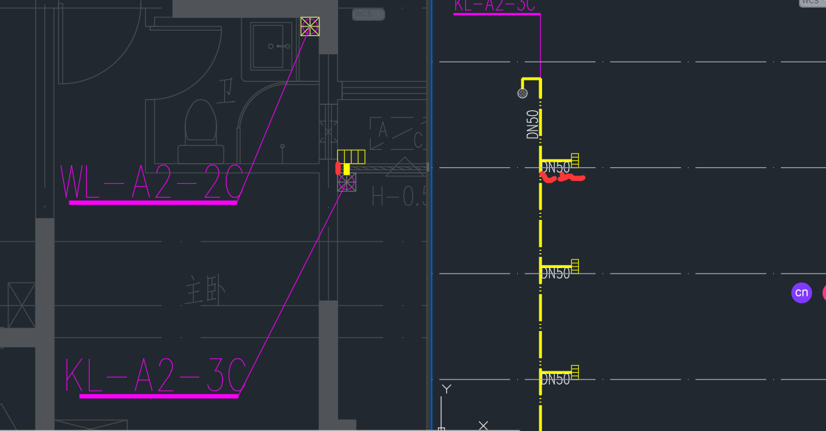

  • 我想問下這段距離是側(cè)排地漏自帶的嗎?是不是不需要計算?
    側(cè)排
  • 是側(cè)排彎頭過墻出水口
    2020-07-06 10:20:52
  • 地漏不帶管子,管道該怎么計算怎么計算
    2020-07-06 10:27:30
    答:不是地漏自帶的,需要現(xiàn)場加工制作和安裝的。地漏只是地漏本身
    2020-07-06 10:45:40
