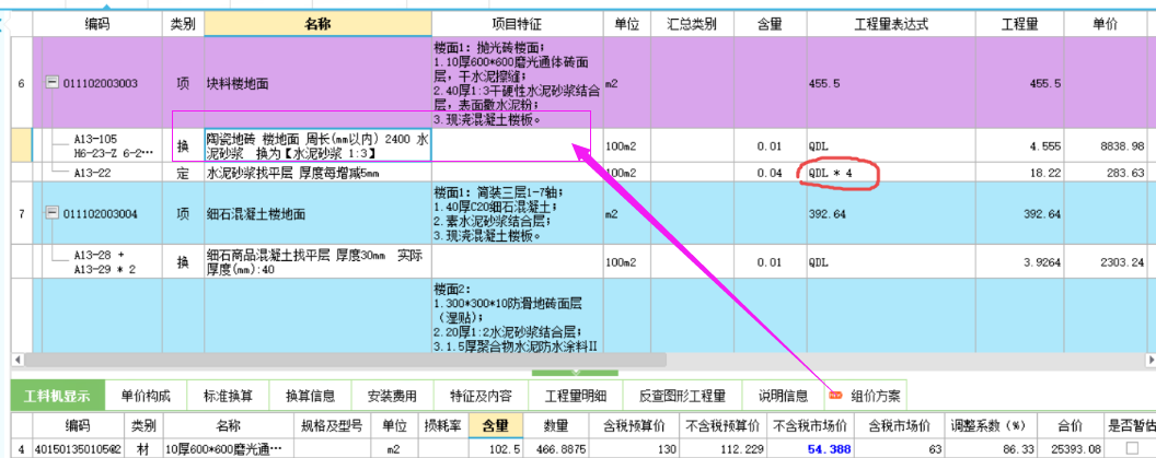

  • 這里是不是應該乘6?
全部回答 (7) 首答僅用{{minutesHtml}}
    總厚度是40,地磚子目包含20
    這樣還剩下20/每增減5=4

  • 這一條子目不應該計算。
    2020-07-06 09:57:47
  • 就是*4,定額是20厚,再增加5*4
    2020-07-06 09:58:29
  • 不能乘以6,乘以4是對的,因為定額已經包含20厚結合層。
    2020-07-06 09:58:38
  • 廣聯達服務新干線這個定額包含了一層水泥砂漿,一般是20mm厚,但是你要查一下你們那邊的說明,是含了多厚的。
    那么剩下20mm厚,定額為QDL*4是沒有問題的哦。
    首次提交 2020-07-06 09:58:43  最近修改2020-07-06 09:59:31 (修改過1次)
  • 增減5mm,含量*4=20mm,沒錯,*6=30mm了,原來子目里含20mm厚度。
    2020-07-06 09:58:54
  • 你好:第一條定額一般是包括了20厚的結合層的,你現在是40厚,那就再增加20厚度,也就是*4.
    2020-07-06 10:00:41
