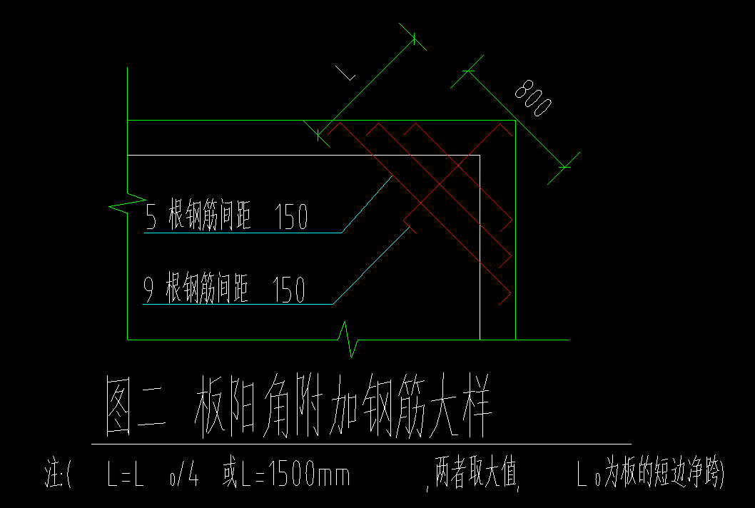

  • 這種板陽(yáng)角附加鋼筋怎么算呢?橫向的只告訴了你短邊800,那取平均長(zhǎng)度怎么取
    附加鋼筋這種板陽(yáng)角附加鋼筋怎么算呢?橫向的只告訴了你短邊800,那取平均長(zhǎng)度怎么取

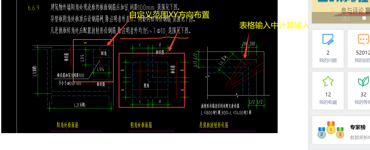

    短邊800,間距是150,每根長(zhǎng)度遞加150*2
    2020-07-05 18:42:06
  • 在表格輸入中輸入處理
    2020-07-05 18:39:21
  • 你好:使用自定義范圍布置鋼筋。陽(yáng)角
    2020-07-05 18:41:16
  • 除非是根據(jù)800去計(jì)算對(duì)邊最長(zhǎng)尺寸,否則就取800計(jì)算這部分鋼筋。
    2020-07-05 18:42:03
  • 計(jì)平均長(zhǎng)度,在單構(gòu)件中計(jì)算。
    2020-07-05 21:38:43
