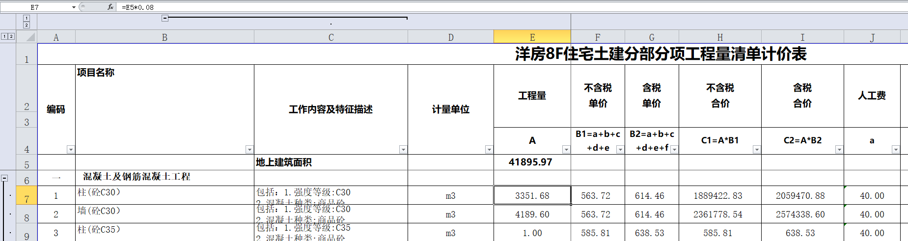

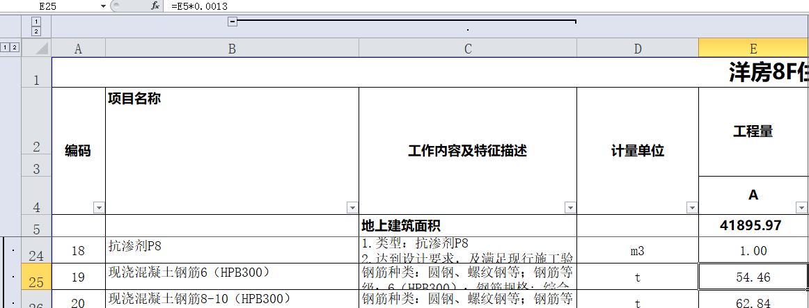

    我就想問問   這個(gè)清單上的暫定工程量為什么直接用建筑面積乘以相對應(yīng)數(shù)據(jù)就可以得到?(如上圖),特別是圖二中為什么連單個(gè)型號(hào)的鋼筋量都可以這樣計(jì)算?答疑解惑
我來答 收藏  舉報(bào)
    這樣是有測算的同樣建筑物的相應(yīng)構(gòu)件、鋼筋的指標(biāo),其他樓棟就直接用指標(biāo)相乘計(jì)算
    2020-07-04 17:06:16
  • 同一項(xiàng)目,相似樓動(dòng)的單方含量肯定是很接近的,這就是用類似樓動(dòng)的單方來測算的工程量,估值而已。
    2020-07-04 17:12:53
