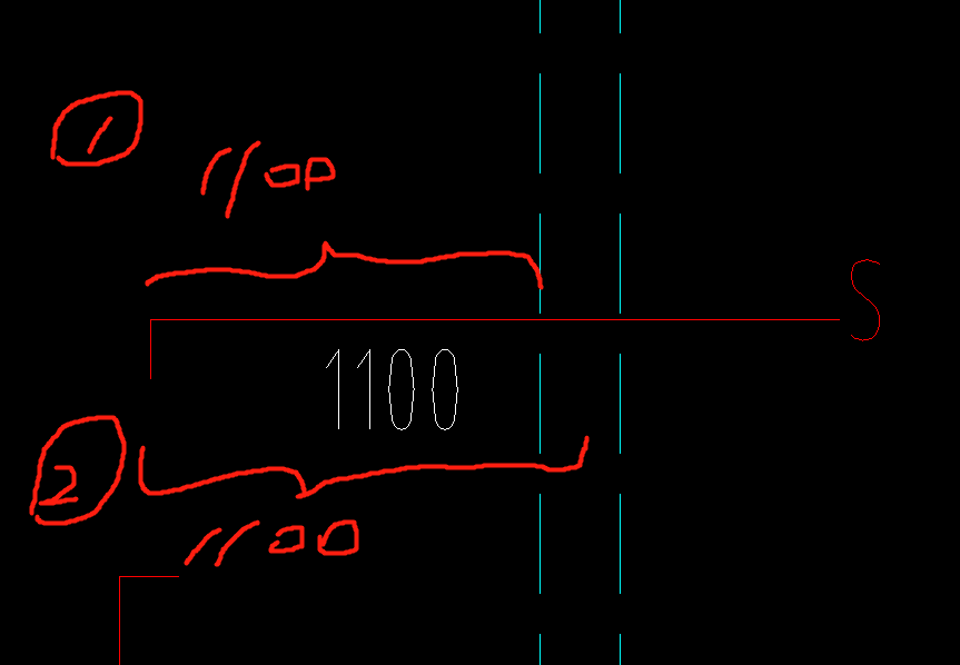

  • 請問這里布置鋼筋應該輸入多長?
    受力筋布置圖中一個S符號加上左邊一根鋼筋表示右邊板的面筋伸入左側板1100長。這種情況我是直接用跨板受力筋布置的,但是深入的長度"1100"是指完全在左側板里的長度1100還是包括中間的梁的一半寬度呢?用跨板受力筋布置的話左側的長度應該輸入多少呢?
    這個是表示跨板受力筋的,是伸到板的端部,或者與板另一端的同一標注的鋼筋連通的,這是設計為了標注方便,同時也不顯得有那么多鋼筋線的一種省略標注方法
    至于長度標注位置要看圖紙說明的

  • 這里布置鋼筋應該從支座中心線算起輸入1100【即截圖2】。
