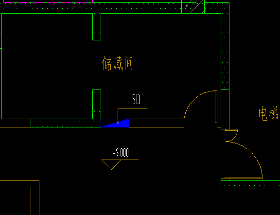

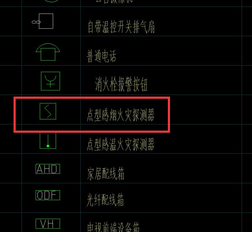

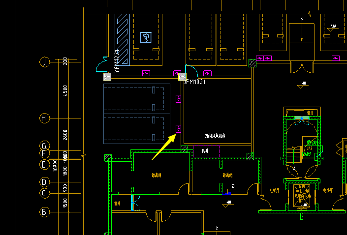

  • 拜托各位專家?guī)兔聪逻@兩個(gè)圖例是什么?圖例表中都沒(méi)給?

  • 煙感

  • 側(cè)壁式感煙探測(cè)器

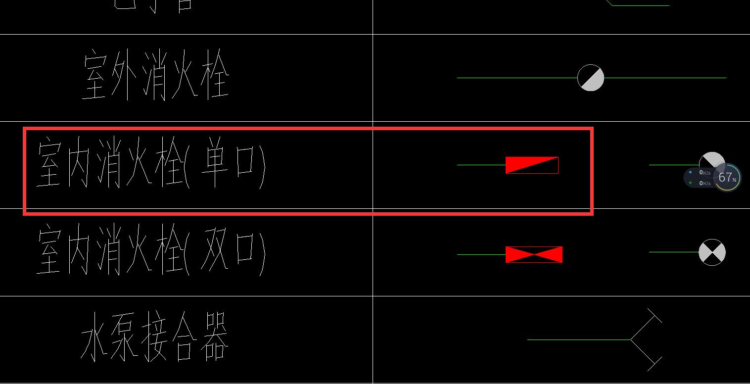

  • 下面的應(yīng)該是消火栓,上面的最好找設(shè)計(jì)確認(rèn);如果是探測(cè)器肯定要有線路的,而且也不像是探測(cè)器,倒是像防雷標(biāo)識(shí);
