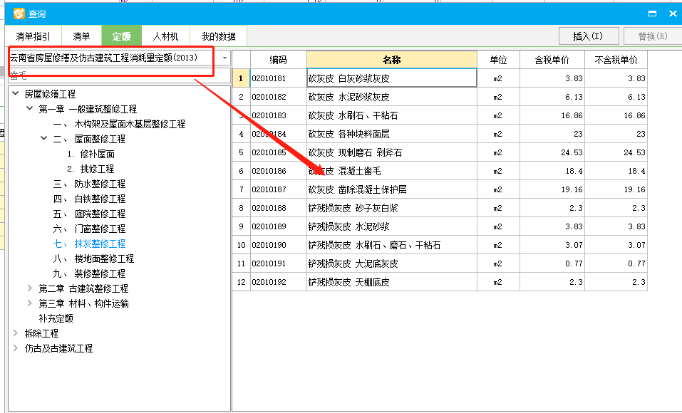

  • 樓面打墊層,需要將樓面鑿毛,怎么套定額,云南工程
    2020-07-03 18:53:49 補充
    鑿毛(拉毛)的定額編號是多少
    定額編號
    您好,請參看上圖,套用云南修繕定額02010186即可。
    希望我的回答對您有幫助,謝謝點贊和采納!
    2020-07-03 19:38:42
  • 建議查看當地樓地面墊層子目的工作內容 是否有鑿毛內容。如果有鑿毛內容,就不需要另外計取鑿毛費用的。
