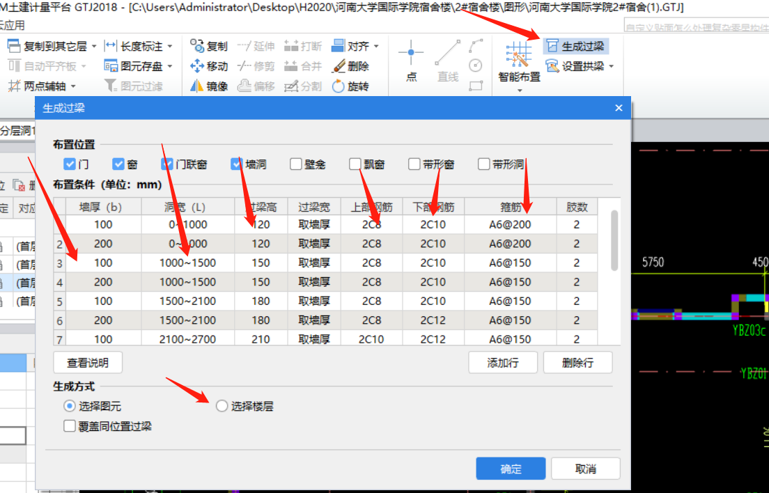

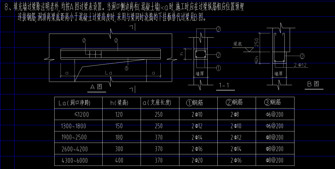

  • 請問過梁怎么按照下表設(shè)置呢?

  • 對應(yīng)它的寬度進(jìn)行設(shè)置,然后布置在相應(yīng)的門窗寬度的位置。
    2020-07-03 10:13:57
  • 依據(jù)洞口的寬度大小進(jìn)行設(shè)置,第一列就是洞口的各個(gè)區(qū)間
    2020-07-03 10:14:11

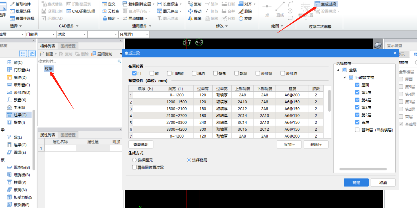

  • 過梁→新建過梁→不輸入寬度,直接輸入高度,a是出兩邊距離,1是底部鋼筋,2是上部鋼筋,3是箍筋,圖中應(yīng)該是標(biāo)錯(cuò)了。然后到圖中畫,找到對應(yīng)洞口寬度對應(yīng)的過梁
