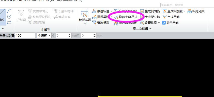

  • 怎樣一下子提取全部梁跨
全部回答 (5) 首答僅用{{minutesHtml}}
  • 選擇上所有梁,點刷新支座
    梁跨
    首次提交 2020-07-02 18:35:25  最近修改2020-07-02 18:35:56 (修改過1次)
  • 不行啊,只能一個一個點
    2020-07-02 18:35:55
  • 如果有原位標注的話還是建議用原位標注功能,布置好鋼筋,自動就提取梁跨了。批量提取梁跨容易漏原位標注。如果沒有原位標注的話,直接選中全部的梁,然后點刷新梁支座。
    2020-07-02 18:40:16
  • 為什么會一下子全部提取梁跨?
    沒有原位標注信息嗎?
    一個都沒有?
    可以識別的哦
    2020-07-02 18:48:49
  • 刷新支座尺寸處理
    2020-07-02 19:01:11
