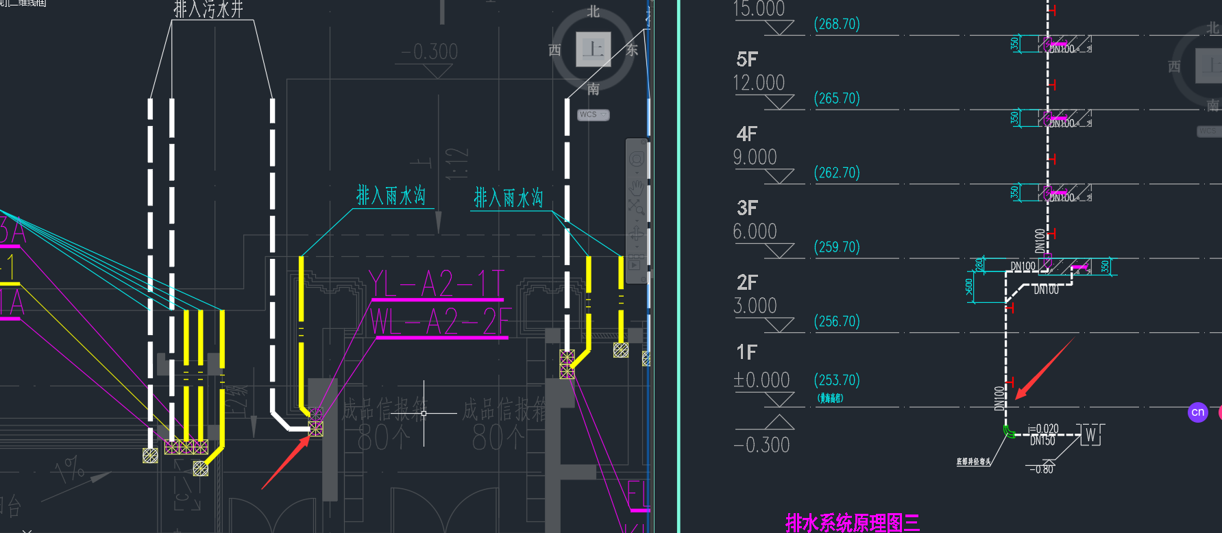

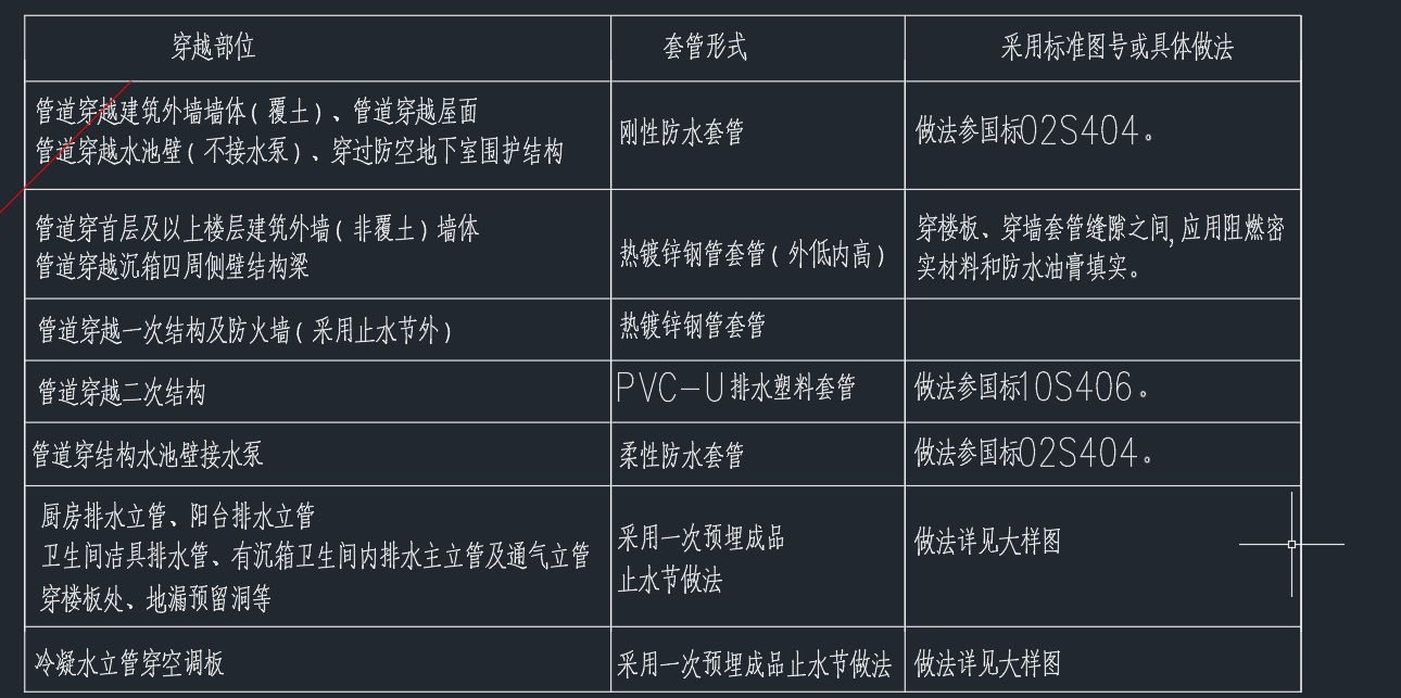

  • 鋼套管
    2020-07-02 17:29:45
  • 傳統(tǒng)施工為鋼套管,也可以用止水節(jié)
    2020-07-02 17:31:13
  • 衛(wèi)生間排水立干管穿越地面時(shí)用防水套管 。
    2020-07-02 17:34:30
  • 排水立管用止水環(huán)或者止水節(jié)
    2020-07-02 18:01:27
  • 衛(wèi)生間排水立干管穿越地面時(shí)用什么套管?
    答:1、有地下室的地面,需要加鋼套管,加阻火圈
    2、無地下室的地面,什么也不需要加
    2020-07-02 18:07:58
