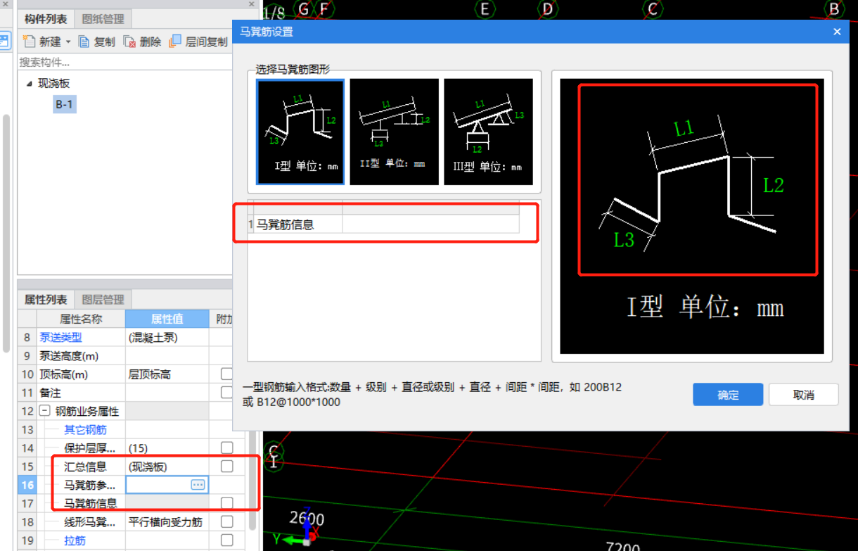

zdp 2020-07-02 16:31:38 | 浙江省 土建土建計量GTJ | 4123查看 3回答
歡樂心中飛雪 鉆石專家
答題: 133153 被贊: 42160

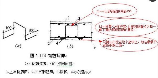

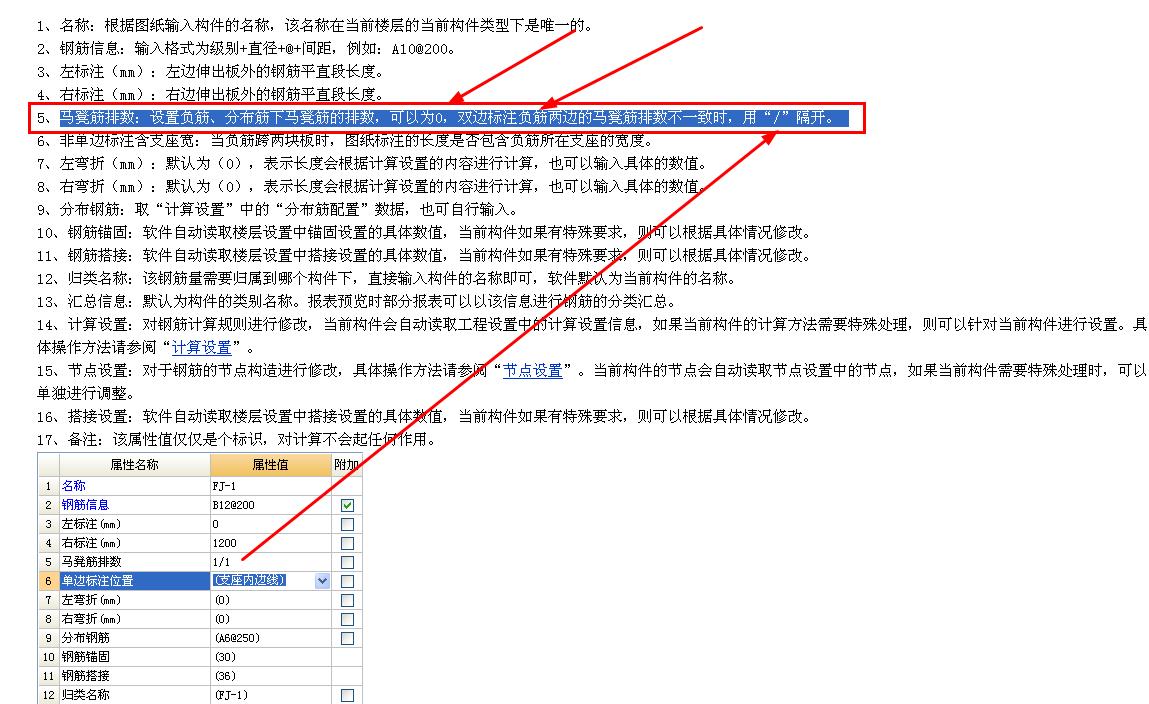

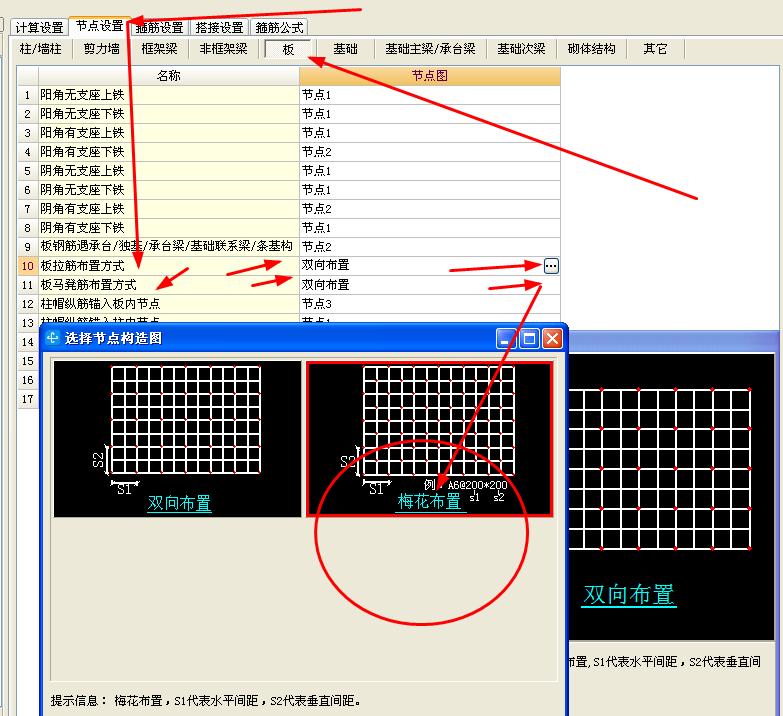

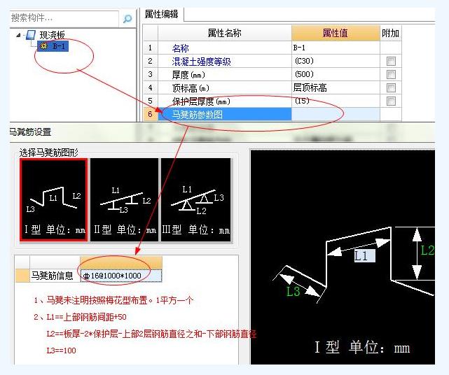

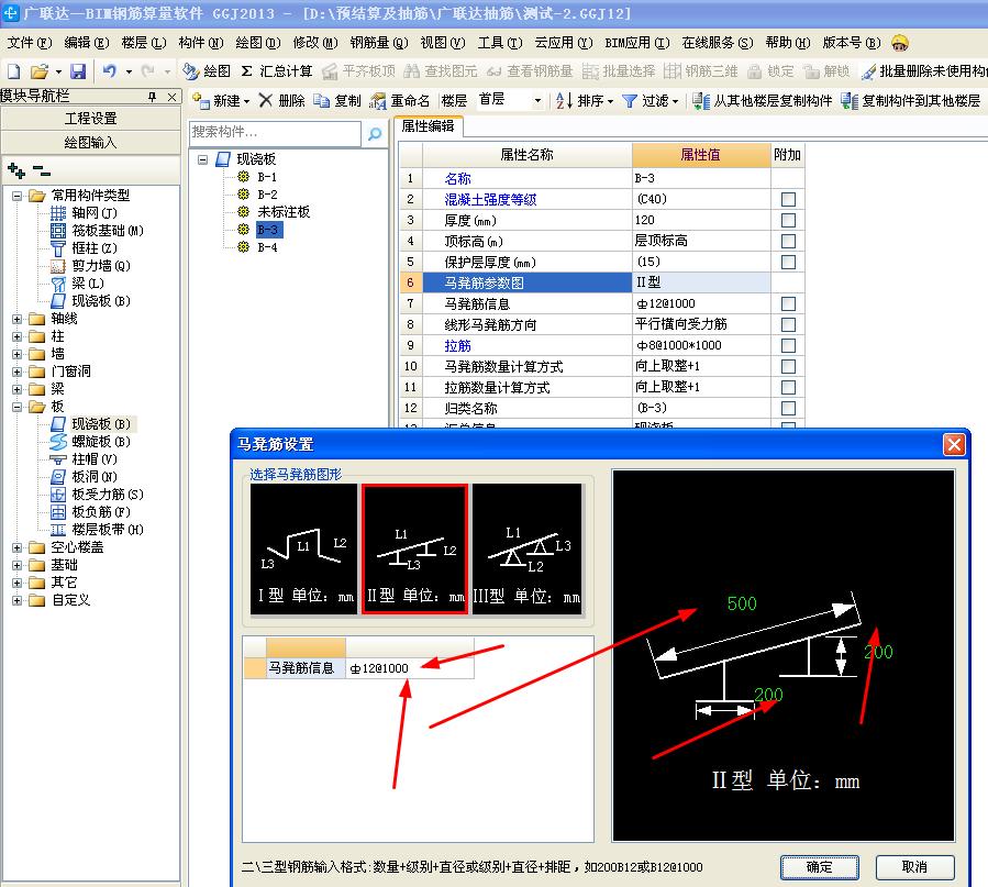

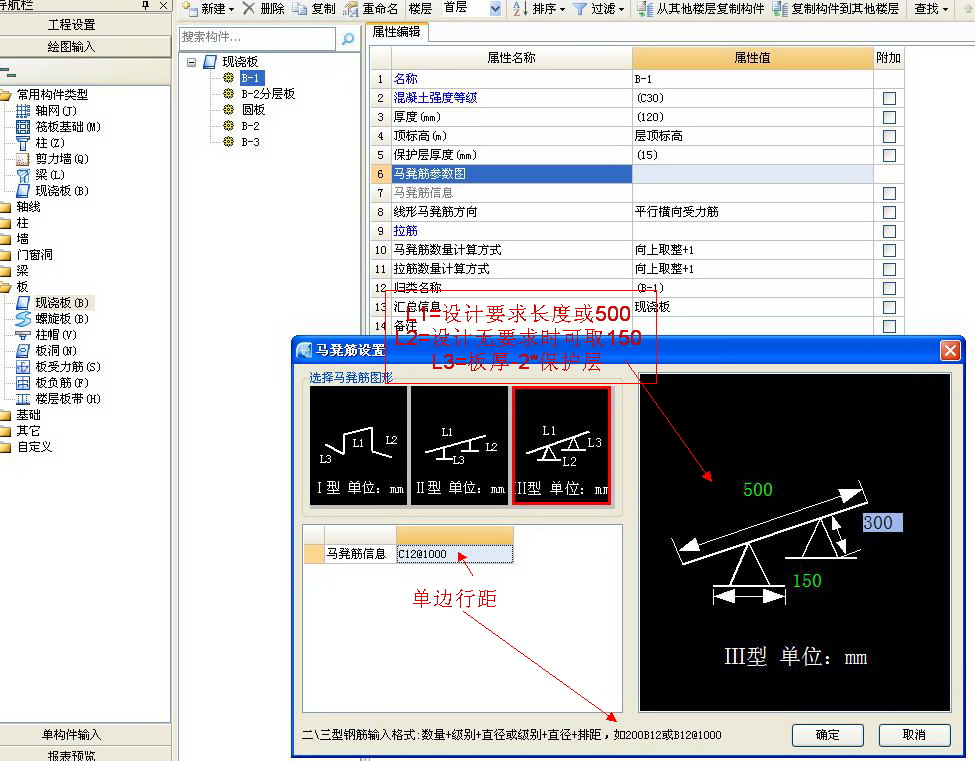

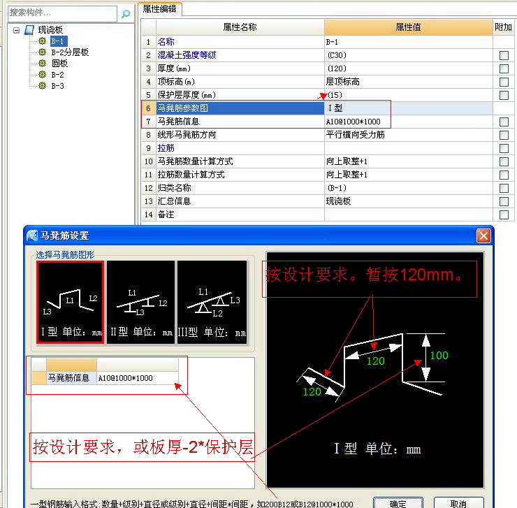

這個就是馬凳筋的,在板屬性中的馬凳筋輸入
2020-07-02 16:32:21
魚鳥 專家
答題: 1003 被贊: 412
你好:這就是馬凳筋,在現澆板當中設置。
2020-07-02 16:35:08
陳工 鉆石專家
答題: 202412 被贊: 47688
例如用馬凳進行布置。
2020-07-02 16:36:15

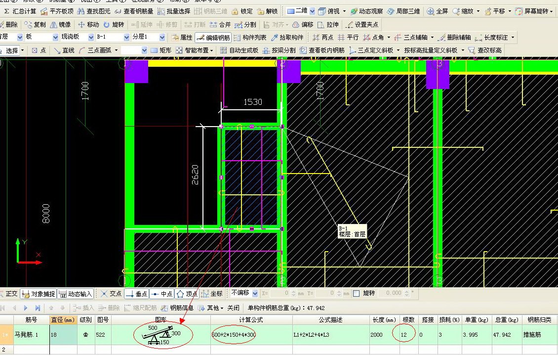

現澆板鋼筋撐腳
我現澆板鋼筋撐腳設置好了怎么怎么查看鋼筋形狀統計表里鋼筋撐腳沒有為什么
