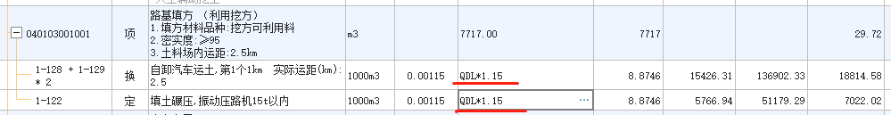

  • 請問下路基填方里面的定額工程量是否要乘以土方折算系數呢,壓實方量工程量乘以系數
    土方折算系數
    土方
    2020-06-30 15:53:27 補充

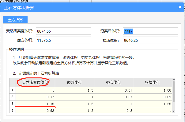

    請問下乘折算系數自卸汽車運土工程量是不是也要乘以系數呢,還是只乘下面碾壓的定額工程量要乘呢
    你好,這個是不需要*系數的,這個按照壓實方進行計算就可以。這個定額就是按照壓實方進行考慮的。一般只有在無法核實壓實方的時候,可以按照運輸方*系數進行計算的。
    2020-07-01 00:22:11
  • 路基填方里面的定額工程量是不需要乘以土方折算系數的,壓實方量工程量 不 需要 乘以系數。應該包含在 定額中的 。
    2020-06-30 15:52:04
  • 1-128定額的運土是按照天然密實體積計算的,不是按照壓實方計算,應該乘以系數。
