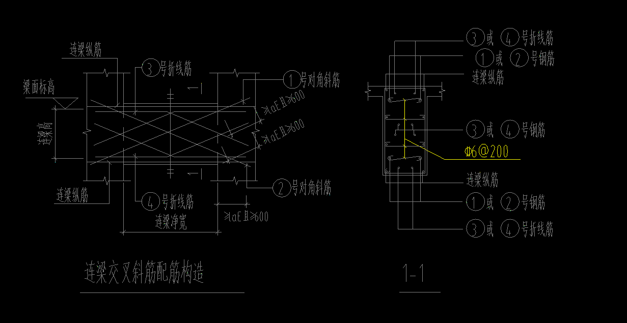

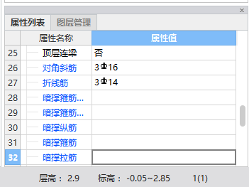

  • 這個連梁的C6@200怎么設(shè)置進(jìn)連梁?是暗撐拉筋嗎?
    暗撐連梁

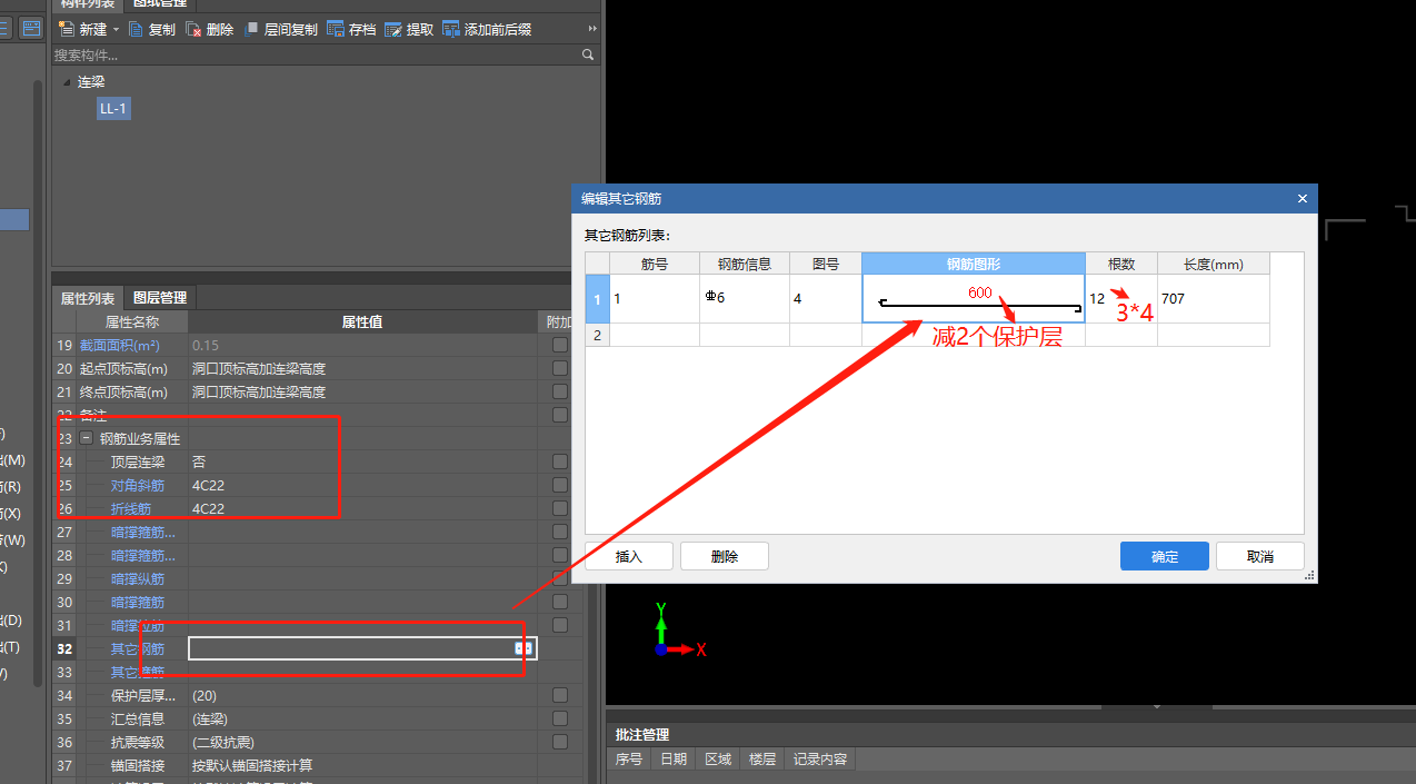

    中間兩個拉筋是側(cè)面鋼筋的拉筋,在側(cè)面縱筋上面拉筋位置輸入C6-200即可
    上下兩個表示對角斜筋的拉筋,軟件無法直接處理在其它鋼筋里手動輸入,這里沒有給出根數(shù) 你需要自己根據(jù)間距算出根數(shù)
