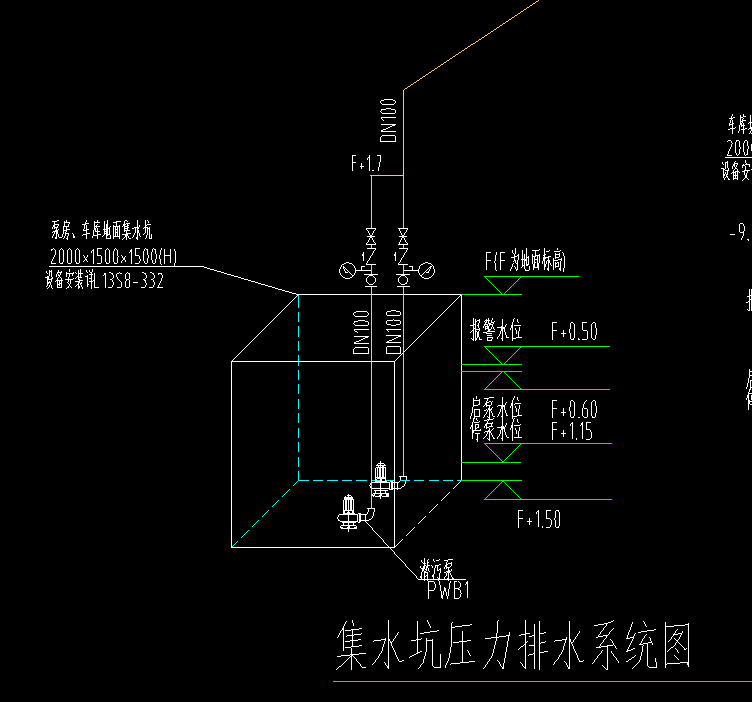

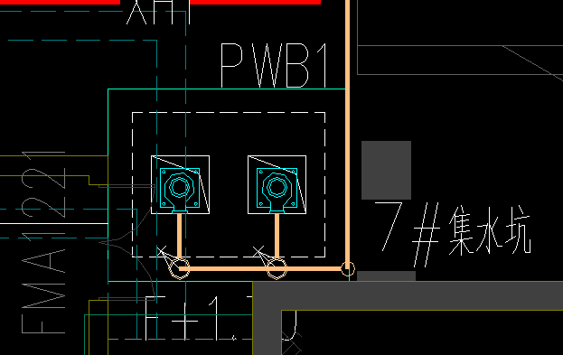

  • 像圖中的排水泵,每個的上翻高度是多少?
    上翻答疑解惑

  • 看系統圖應該有標高
    2020-06-30 09:31:34
  •  要看系統圖的。
    坑底標高F+1.5不對,應該是F-1.5.連接泵的立管長度應該是1.7+1.5=3.2m
