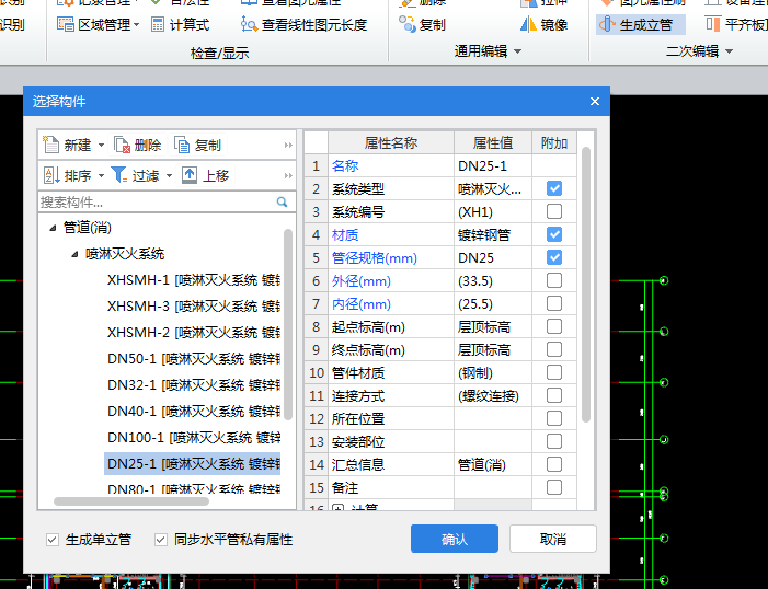

  • 噴淋算量先算的管,后算的噴淋頭。怎么生成噴淋頭到支管的立管
  • 不按識別順序走,就會很麻煩。你說的情況,反而會浪費更多時間。
    2020-06-30 02:35:40
  • 用布置立管的功能,很好實現的。右鍵批量布置立管;如果是最新版本,步驟:生成立管-框選需要布置立管的圖紙-右鍵-選擇連接噴頭管道-左下角生成單立管-確認;立管
