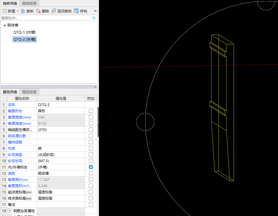

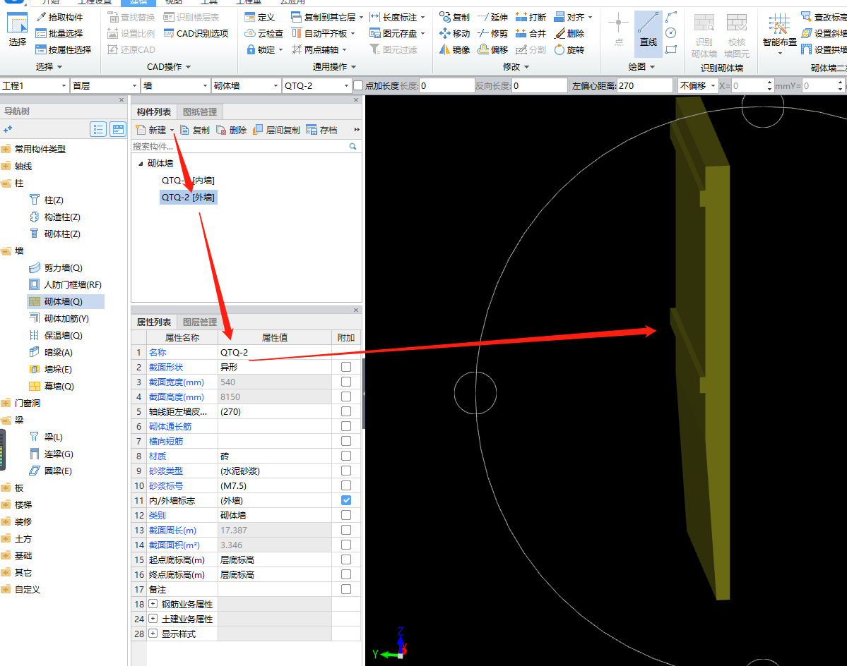

您好,請參看上圖示意,以及箭頭操作順序,
在砌體墻新建參數異形墻,即可實現此墻體繪制。
