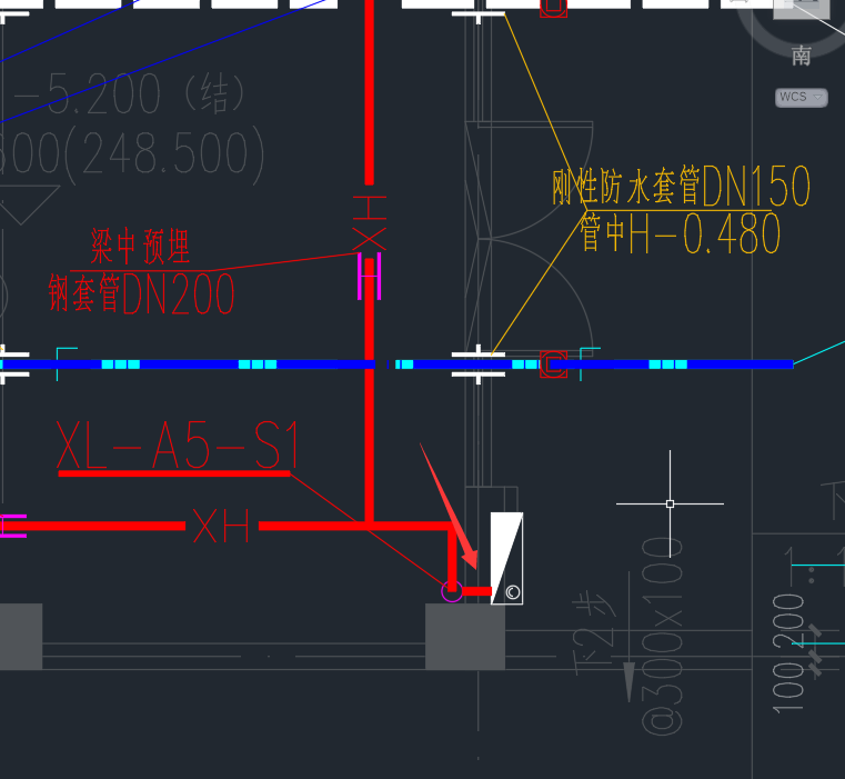

  • 這是商鋪的消火栓,請問箭頭這個位置一般有套管嗎?

  • 沒有
    2020-06-29 16:47:53
  • 不用。
    2020-06-29 16:52:03
  • 消火栓穿墻這個部位正常應該加套管的,很多施工的時候為了方便也就不加套管了,所以結算的時候也很少算。
    2020-06-29 16:57:36
  • 需要 套管
    2020-06-29 17:22:34
  • 如果消防箱為暗裝就不需要套管,反之需要
    2020-06-30 18:10:33
  • 穿墻體和樓板要設套管。
