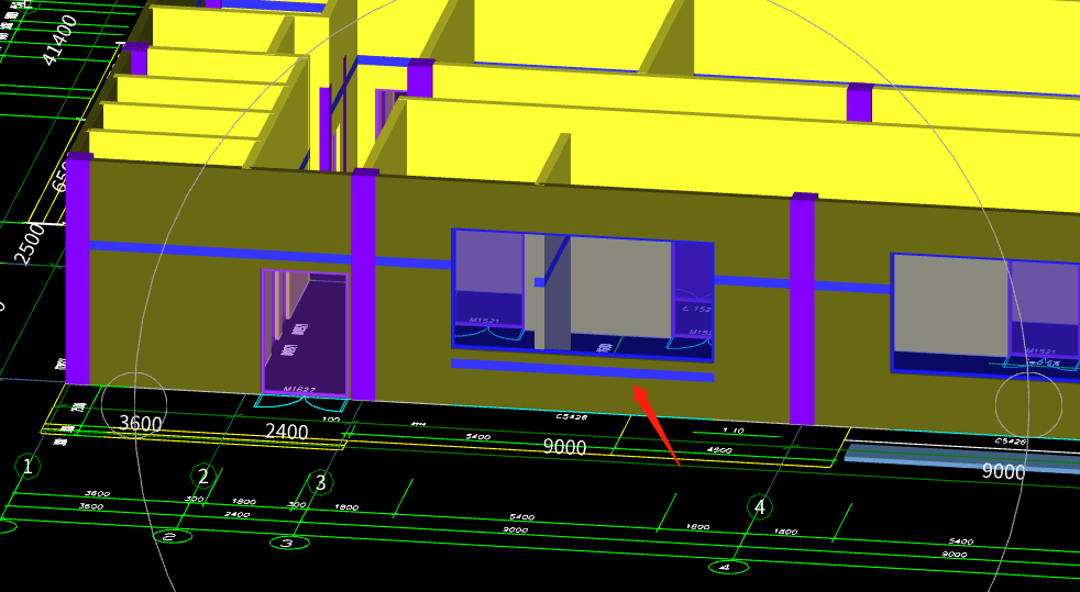

  • 墻高超過4m,布置水平拉梁,拉梁遇到門窗是斷開還是調(diào)整高度布置呢?

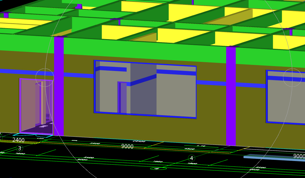

    墻高超過4m,布置水平拉梁,拉梁遇到門窗是斷開(如圖一)還是調(diào)整高度布置呢(如圖二)?
    斷開
    墻高

  • 是斷開的
    2020-06-29 11:28:44
  • 你這個(gè)拉梁位置是在門頂還是窗上?
    看你的布置一個(gè)也不是
    或者是門頂或者是窗頂,總有一個(gè)位置吧
    2020-06-29 11:31:39
  • 是斷開的,不用調(diào)整高度。(注意墻高超過4m是墻的凈高,扣掉梁的高度。如果是審核就按凈高算,如果是給施工單位算就按層高算。所占的位置不同,計(jì)算方法也不同)
    2020-06-29 11:32:59
  • 有過梁與過梁連通,無過梁與抱框柱連通
    2020-06-29 11:36:09
