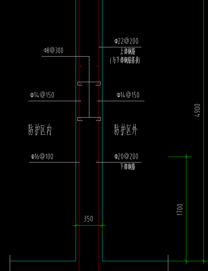

  • 剪力墻豎向鋼筋一根上下直徑不同怎么輸入

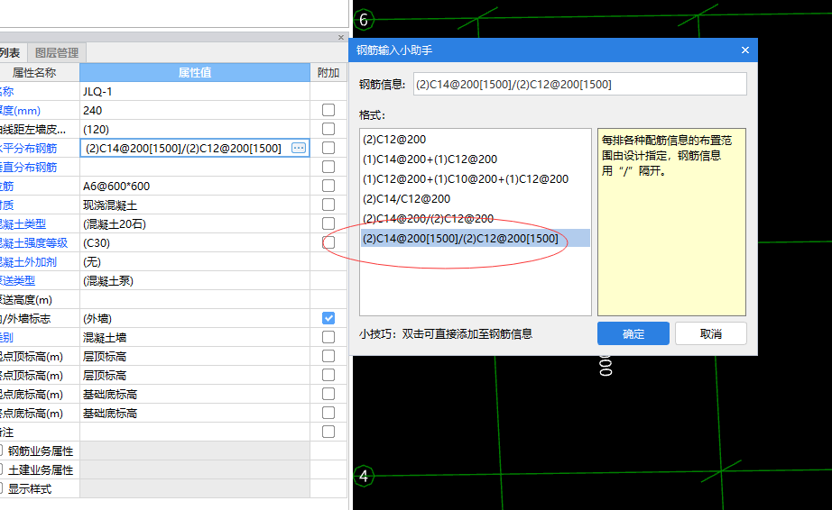

  • 截圖供你參考,中括號(hào)的數(shù)據(jù)就是水平鋼筋的布置距離(范圍)。
    剪力墻答疑解惑
    2020-06-28 16:55:24
  • 你好,你這個(gè)豎向鋼筋沒(méi)有不一樣的,是一樣的,C20-200下部鋼筋,這個(gè)是“垂直加強(qiáng)筋”的,你可以在“其他鋼筋”中進(jìn)行輸入的,這個(gè)是和垂直筋隔一布一的,不存在不一樣的情況的。

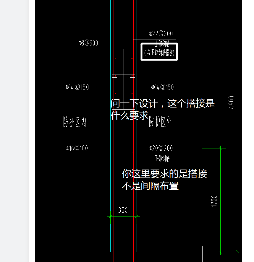

  • 廣聯(lián)達(dá)服務(wù)新干線
    搭接布置,有沒(méi)有具體的搭接要求?
    如果是間隔布置,可以考慮是垂直加強(qiáng)筋,但是不是,是要求的搭接布置
