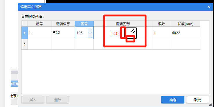

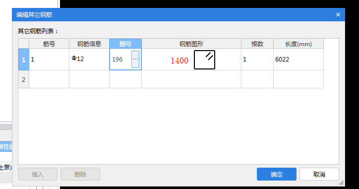

  • 請問箍筋C12-200(4)我在其他鋼筋中這樣輸對不對。
    其他鋼筋
  • 墜,這只是2肢箍,還需要一個中間小箍筋的。

  • 這是4支箍的箍筋,還要再設置個

  • 其他鋼筋就是單肢箍
    不能是4肢箍的
    你這是多大的截面?

  • 這只是2肢箍,不是4肢箍
