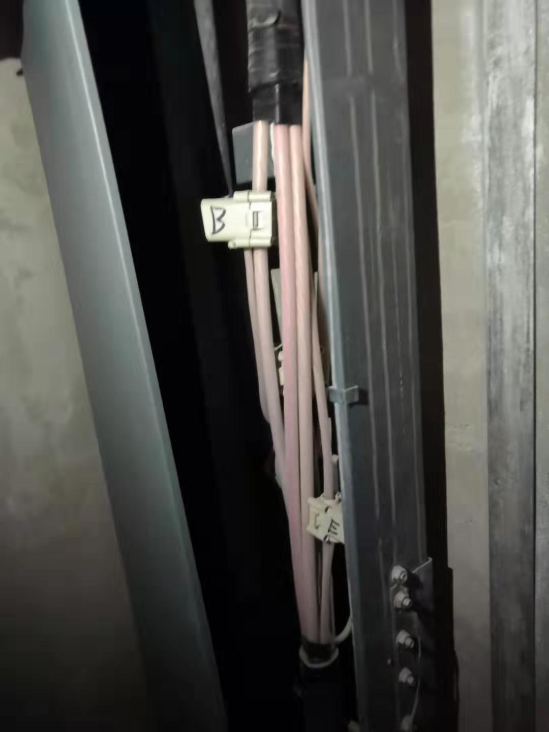

  • 請問:圖中白色的是T接端子嗎?T接端子的用法和作用是什么呢?
    答:1、屬于T接端子
    2、施工不規范,沒有用端子箱固定
    2020-06-28 10:15:50
  • 是的
    2020-06-28 10:12:11
  • 圖中白色的是T接端子,T接端子的用法和作用是通過T接端子使得支線電纜與主電纜連接。
    2020-06-28 10:13:57
  • GQI軟件中的名稱叫穿刺線夾,主電纜和支電纜連接處使用。需要計算工程量的。
