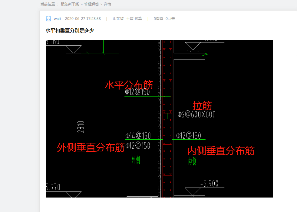

  • 水平和垂直分別是多少
    垂直

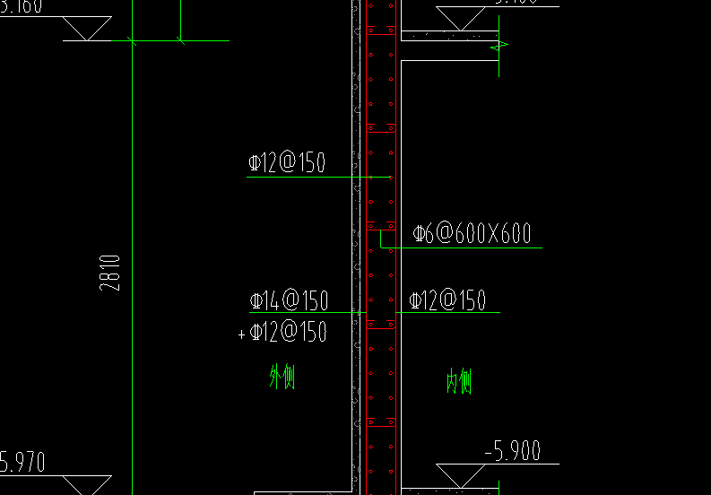

    外側分內側不同時,用+
    1根外側+1根內側
    2020-06-27 17:31:39
  • 水平是(2)c12-150
    垂直是(1)c14/c12+(1)c12-150
    2020-06-27 17:32:14
  • 水平是C12-150,垂直C14-150(外排)、C12-150(外排底加強鋼筋)、C12-150(內排),內外排不同用(1)C14-150+(1)C12-150,加強鋼筋在屬性的其它鋼筋里編輯。
    2020-06-27 17:33:48
  • 水平鋼筋(2)C12@150
    垂直鋼筋(1)C14@150+(1)C12@150
     附加垂直鋼筋C12@150在剪力墻其他鋼筋中輸入
    2020-06-27 17:40:10
  • 水平鋼筋(2)C12@150
    垂直鋼筋:外側(1)C14@150+(1)c12@150+內側(1)C12@150
     拉筋c6@600*600
    2020-06-27 20:22:49
