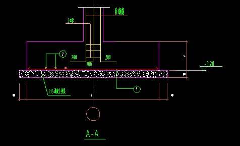

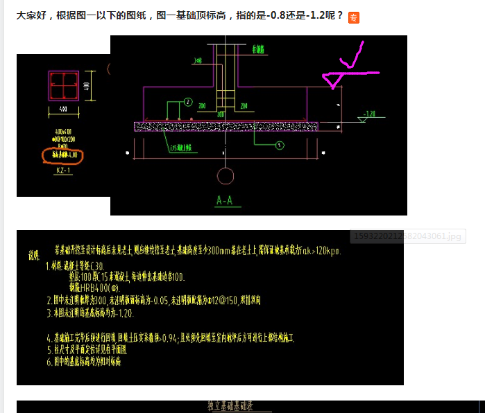

  • 大家好,根據(jù)圖一以下的圖紙,圖一基礎(chǔ)頂標高,指的是-0.8還是-1.2呢?
    基礎(chǔ)頂標高標高答疑解惑廣聯(lián)達服務(wù)新干線
    -1.2是基礎(chǔ)底標高!
    2020-06-27 09:12:39
  • 圖示的獨立基礎(chǔ)的頂標高是-0.8
    2020-06-27 09:15:10
