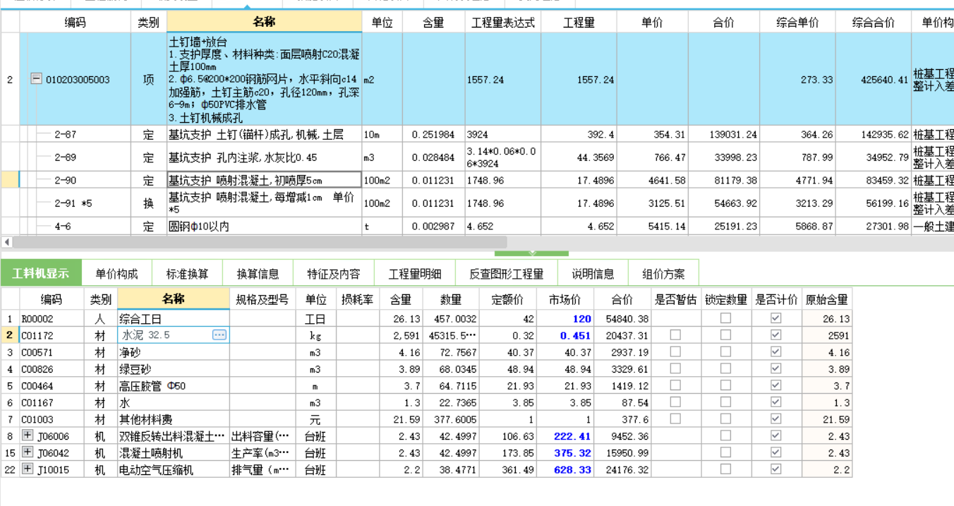

    我這個定額子目里面,噴射的是c20細石混凝土,但是套取子目里面是水泥、凈砂和水,那應該如何換算呢
  • 你好,只要你的不是商品混凝土,那么這個定額子目的套取是正確的,這個細石混凝土就是由:水泥、砂子、石子進行攪拌而成的。(如果你們采用的是商品細石混凝土的話,你可以直接進行換算,選擇C20商品混凝土,編輯材料價格的時候,按照細石混凝土的價格執行即可。)
    2020-06-25 23:58:11
  • 如果用的是商品砼 的,你要套商品砼 的定額子目,如果是現場攪拌砼 的,你把砼配合比換算的時候,選C20-10的,就是細石砼了
    2020-06-25 23:59:56
  • 這個是現場攪拌的子目,現在一般都用商品砼,套砼章節中的商品砼子目
