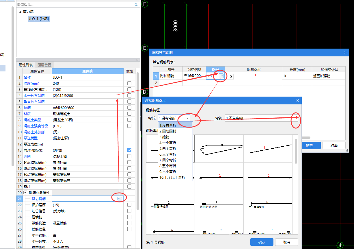

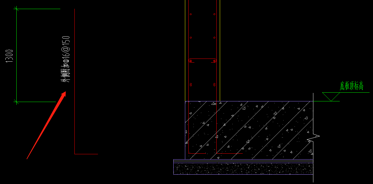

  • 擋土墻這個附加鋼筋怎么繪制
    附加鋼筋
    擋土墻
    2020-06-25 16:49:14
  • 附加鋼筋在屬性的其它鋼筋里編輯。
    首次提交 2020-06-25 16:49:12  最近修改2020-06-25 16:52:48 (修改過1次)
  • 附加的在相應(yīng)剪力墻屬性內(nèi)的其它鋼筋按圖紙要求形狀、直徑等設(shè)置
