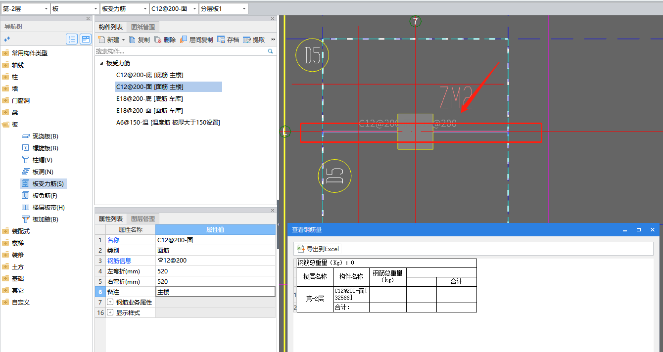

  • 用板受力筋畫了附加鋼筋為什么匯總計算后沒有鋼筋量
    全樓匯總
    附加鋼筋
    整個板通常布置的底筋面積都有量,就這種局部附加的匯總出來沒量?請教什么原因

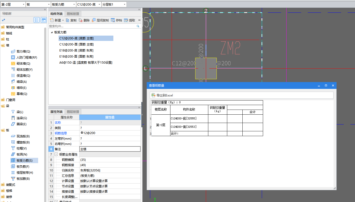

    2020-06-25 14:28:16 補(bǔ)充
    補(bǔ)充一根單獨(dú)布置的匯總計算也是零,全樓匯總后查看也是零,關(guān)閉在重開再匯總也是零

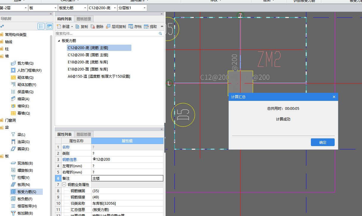

    問題已解決:問了客服是因為和柱帽的鋼筋扣減了,到柱帽構(gòu)件然后把扣減板面板底鋼筋改成否再匯總計算就行了
  • 你選準(zhǔn)這根鋼筋右鍵匯總看看結(jié)果。
    你點(diǎn)選這個鋼筋變成藍(lán)色后查看。
