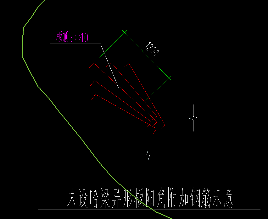

  • 陽角位置圖中沒有標明位置怎么定?圖中標注的1200是一根放射筋的長度嗎還是什么?
    放射筋
  • 是單根的長度 ,但還是要加梁在暗梁處的錨固長度,可以用暗梁寬度乘上1.414,1.414是計算45角度的斜長系數,及1200+梁寬度*1.414。
