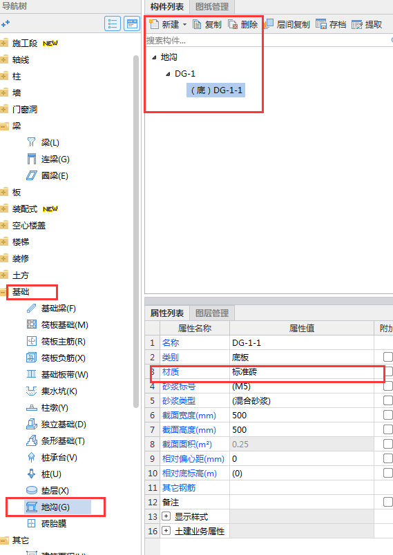

按照圖紙尺寸去定義,然后直線繪制。
2020-06-24 09:53:42

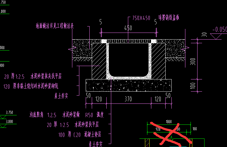

請問排水溝要怎么繪制
請問大神這樣的排水溝在GTJ2018里面應該用什么去定義它來繪制比較合適呢?
初學造價遇到的問題
