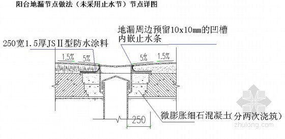

  • 預(yù)留洞預(yù)留
    您好,請(qǐng)參看上圖示意,
    希望我的回答對(duì)您有幫助,謝謝!
